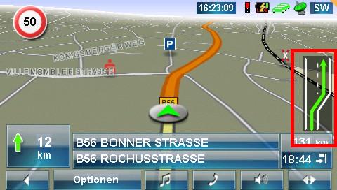

    Habe normalerweise bei meinem MN 7.4.3 (mit 480x272 Pixeln) den standard schwarzen Skin. Habe dann irgendwo so einen Aluminium/Metall-Skin gefunden, stammt unter Umständen vom 8310, der hat aber grüne Pfeile beim Fahrspurassistenen (im Foto unten rot eingerahmt, das Foto stammt jedoch nicht von meinem Skin sondern dient nur zur Anschauung).
    Das paßt nun garnicht zum Rest. Die Pfeile müßten auch organge sein wie der Rest meines Skins. Da es keine Grafik (PNX/PNG) für die Pfeile gibt bitte kurz die Frage, in welcher *.ini oder *.dat das abgespeichert ist. Ich würde das dann einfach von meinem schwarzen Skin ersetzen.

    das ist die "Mapview_Navigating.dat", normalerweise sind hier die Hexwerte FFAD18 (2x) und FFA502 (1x) für das orig. Orange vorhanden.
    Nimm einfach aus der entpackten orig. MN.res im VZ \ini_files\480x272 die "Mapview_Navigating.dat" und ersetze die bearbeitete in deinem aktuellen Skin.
    Dann sind die Richtungspfeile links und die Fahrspurpfeile rechts wieder im original orange. Der geradeaus Richtungspfeil (links) ist im Grafik-VZ zu finden (icon_arrow-ahead.png), aber das weist du sicherlich.

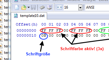

    Das Problem besteht darin, das die .dats im Fonts-VZ auch von PNA zu PNA unterschiedlich sind. Denn die Schriftfarbe muss in sehr vielen .dats geändert werden.
    Da kannst du leider nur experimentieren, und per Neustart immer wieder überprüfen.

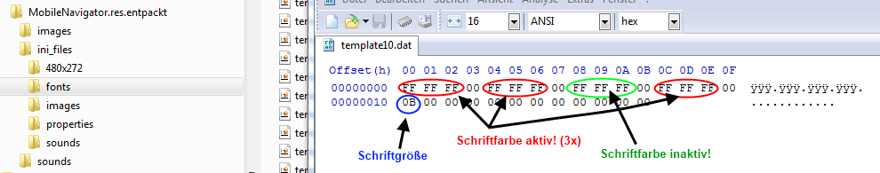

    Wie auf dem Bild zusehen, musst du dazu "einige" Templates ändern. Ich hatte schon vor längerer Zeit in einem entsprechenden Thread einiges dazu beigetragen, nur leider ist dieser Thread nicht mehr aktualisiert worden.
    Die rot umrandeten Hexwerte sollten immer identisch sein, das ist die aktive Schriftfarbe. Du kannst ja mehrere Templates gleichzeitig ändern, in dem du verschiedene Farbwerte vergiebst, so siehst du welcher Wert für welches Template steht und sparst dir einige Neustarts. ;)

    Mir liegt ein Skin mit weißer Schrift und ein Skin mit schwarzer Schrift vor. Also habe ich zunächst einfach mal alle Template*.dat aus dem Verzeichnis ini_files\fonts auf Unterschiede verglichen, es gab 14 Fundstellen, in denen ich die Zeichenfolge ausgetauscht habe, ist doch richtig soweit:
    FF FF FF = weiß
    00 00 00 = schwarz
    leider war es noch nicht die komplette Lösung. Bei ca 50% der Button-Schrift und z.B. auch des Key-boards ist es immer noch falsch. Gibt es noch andere Stellen außer in o.g. Unterverzeichnis?

    du darfst nicht die Templates verschiedener Geräte vergleichen, denn die sind prinzipiell nicht identisch!
    Ein Template kann auch für mehrere Schriften zuständig sein, da wirst du evtl. auch noch Buttons oder Hintergründe anpassen müssen. Es ist eben nur für bestimmte Schriftfarben programmiert, damit muss man leben. Viel Glück!
