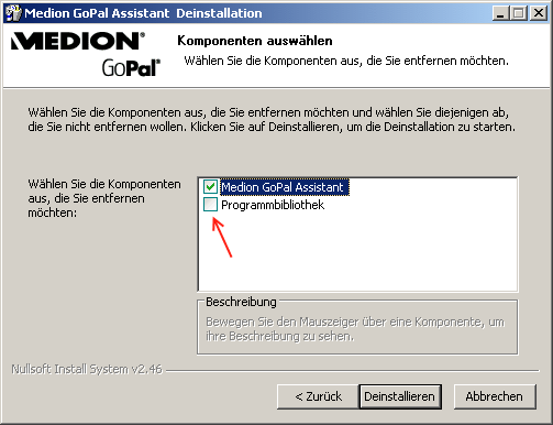

  • Dann frage ich mich, warum dieser Ordner immer noch an Ort und Stelle war, obwohl ich den Haken gesetzt hatte??? Wie gesagt, ich sitze nicht nur hier und warte, bis mir jemand eine Lösung bringt. Ich weiß inzwischen nicht mehr, wieviele Versuche ich gemacht habe. Zehn reichen nicht...
    Nun ist mir, denke ich, klar, was da passiert. Der Assist wird mit Admin-Rechten installiert, der Ordner \Benutzer\Admin\AppDate\Roaming\... wird beim 1. Start für den Admin erstellt, ist aber normalerweise unsichtbar. Meldet man sich anschließend als normaler User an, wird ein 2. Ordner im Verzeichnis des Users angelegt. Soweit O.K., wenn der Ordner nicht unsichtbar wäre. Bei der Deinstallation - die macht wieder der Admin - fragt die Deinstallationsroutine, ob sie die Programmbibliothek ebenfalls löschen soll und löscht daraufhin aber nur die (leere) Bibliothek vom Admin. Die für den "normalen" Benutzer ebenfalls erstellte, in der sich die eigentlichen Daten befinden, lässt die Deinstallationsroutine - unsichtbar - im Verzeichnis des Benutzers stehen und dieser Ordner stört dann bei der nächsten Neuinstallation. Eigentlich sollte die Deinstallation - notfalls mit Passwortabfrage - auf Wunsch alle vom Assist erstellten Ordner wieder löschen. Wenn nun wenigstens bei der Suche über alle Laufwerke nach GoPal diese Ordner mit angezeigt würden... (aber da ist Win7 "schuld"). Was ich nach wie vor nicht verstehe: Warum zählen die Ordner der Benutzer zu den - normalerweise nicht angezeigten - "geschützten Systemdateien"?

  • Da greift das Rechtekonzept von Win7 ein. Die Krux ist doch, dass der Assi sich anscheinend nur mit Adminrechten installieren läßt, alles andere sind Folgefehler!
