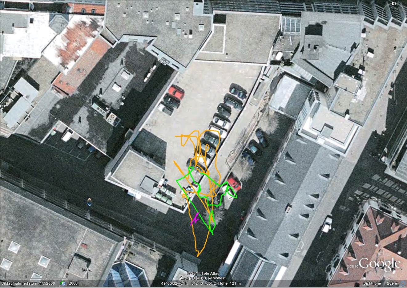

Ich bin da pp.arch nich eine Antwort schuldig bez. Deviation Map:
HTC etwa (Radius) 1,75 m,
SiFR IIIa etwa 10 m,
SiRF IIIb etwa 19 m.
Man sieht, unter den aufgenommenen Bedingungen sind die SiRF dem HTC deutlich unterlegen...

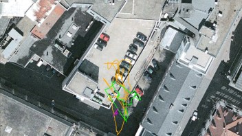

...und noch ein Bild dazu:
