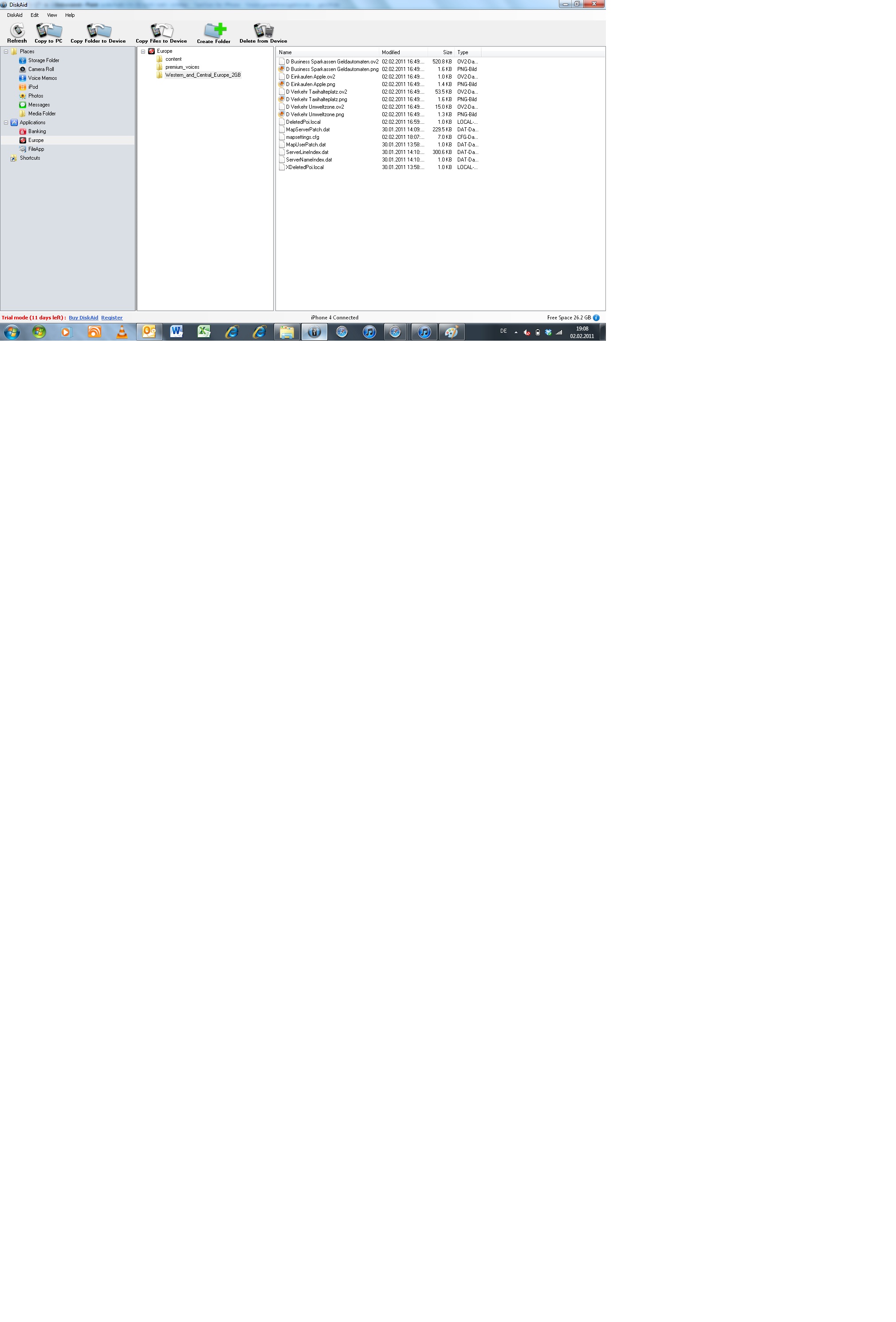

Könntest Du es mir mal Schritt für Schritt für die POIs im Anhang zeigen? Wäre echt super! Die png ist die von mir umbenannte bmp-Datei. Brauch ich hierfür eine mapsettings, wenn ich keine Warnungen unbedingt benötige? Ferner habe ich einen Screenshot von meiner iPhone-Ordnerstruktur angehängt...

bei mir hat es mit dem einfachen umbenennen nicht geklappt.
Umbenennen ging natürlich, aber die Anzeige finktionierte nicht.
Ich mußte jede Datei umwandeln.
ZB. mit Irfanview oder anderem Grafikprogramm öffnen und dann mit "Speichern unter" als png Datei speichern.
Gus
...hat weder mit Irfanview noch mit einem anderen Grafikprogramm (paint) geklappt. Ich glaub, ich mach etwas grundsätzlich falsch.... ![]()
