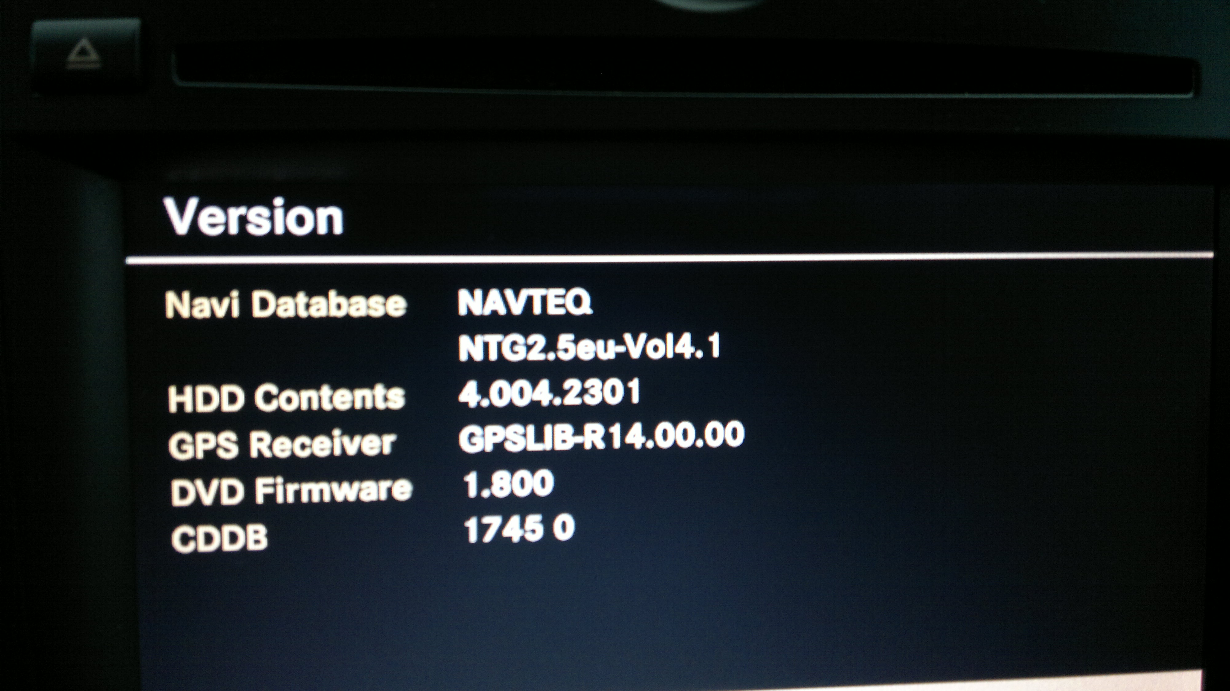

  • Eine Frage hab ich allerdings noch an die Experten hier im Forum (ich bin mir sicher Holgi weiß es wieder ?) im Engineering Mode kann ich sehen, dass die auf der Festplatte geladene Datenbank die Version 5.001.2301 ist.
    Wie so wird aber als Navi Database NTG2.5eu-Vol3.0 und nicht NTG2.5eu-Vol5.0 gezeigt?
    Das würde ich auch gerne wissen. ?(
    Ich habe ebenfalls die aktuellste Version 5.0 in meinem W211 EZ01/09 Code 809 installiert (Mercedes Benz Navigation DVD Comand APS NTG2.5 2010/2011 V5.0 A219 827 09 59). Ich hatte vor dem Update und habe nach dem Update die gleichen Anzeigen wie du im Engineering Mode.
    Von einem anderen User aus dem MT-Forum weiß ich, dass auch die Kombination aus "Navi Database NTG2.5eu-Vol5.0" und "HDD Contents 3.005.2301" (siehe hier) existiert. Da diese Version bei ihm im November 2010 installiert und die Version 5.0 2010/2011 erst im Dezember veröffentlicht wurde, kann es eigentlich nur die Version 3.0 2009 sein.
    Ich hatte ja sofort die Vermutung, dass die entscheidende Versionsnummer nicht unter "Navi Database", sondern unter "HDD Contents" steht. Vielleicht haben die Mercedes oder Navteq Programmierer bei der 3.0 eine unglückliche Bezeichnung bei "Navi Database" gewählt, die sie nun bei der realen V5.0 nicht noch mal verwenden wollten oder konnten. 8)
    cu termi0815

    Ich habe das Bild unten neulich bei einem Vorführwagen von uns gemacht, ist ein ML, mal sehen was der dann anzeigt wenn ich da die Werkstatt DVD 5.0 aufspiele. Der Wagen ist aber zur Zeit verliehen, wenn der wieder da ist, schaue ich mal ;)

  • Bei mir sieht das so aus:
    Navi-Database: NAVTEQ NTG2.5eu-Vol5.0
    HDD-Contents: 3.005.2301
    Im Juli 2009 wurde die Firmware 09.02 aufgespielt, danach Anfang 2010
    die Karten v3.0 und Ende 2010 erfolgte ein weiteres Firmwareupdate auf
    09.29 (so MB).
    Den Navi-Database-Eintrag "Vol5.0" hab' ich mir so erklärt, dass die Firmware (09.29) die aktuell verfügbare Kartenversion (5.0) kennt und rein informatorisch im ("nicht vorhandenen") Eng.-Mode anzeigt. Nach dem Beitrag von holgi2002 kann man diesen Schluss wohl nicht ziehen.
    Hauptsache, man kann sich darauf verlassen, dass "HDD-Contents" die Kartenversion richtig darstellt.
    09.29 (so MB).
    Super, damit denke ich, kann man relativer Sicherheit sagen, dass die installierte Version bei "HDD-Contents" steht.
    Nein, dass glaube ich nicht, denn die Firmwareversion 09.29 wurde schon 01/2010 veröffentlicht, die V5.0 ist aber erst 12/2010 auf den Markt gekommen. Die Volume Bezeichnung bei Navi-Database muss daher einen anderen Zusammenhang haben, der mir zurzeit nicht transparent ist.
    cu termi0815

    bei MB müßte man das COMAND zum codieren dann in ein Fahrzeug einbauen was NTG2.5 ab Werk hat. Oder man sucht jemanden der eine Stardiagnose mit Entwickler-Kit hat :S
    wenn die 4.x oder 5.0 installiert ist, sieht das so aus wie auf dem Bild unten.
