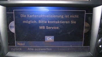

  • Hallo liebe Netzgemeinde, ich verfolge dieses Forum schon seit einiger Zeit und wende mich mit der Bitte um Hilfe an euch. 8)
    Ich fahre ein 211-T-Model Versanddatum 20.08.2008 und war bisher der Meinung, dass bei mir ein Comand APS NGT2.5 verbaut ist. Da es über Festplattennavigation, Linguatronic und TMC-Pro verfüge.
    Ich habe mir nach der DVD-Liste, die hier irgendwo verfügbar ist, die update DVDs für das NTG2.5 besorgt genauer gesagt die DVD NTG2.5 V5EC A219 827 09 59 94. Ein Bild der DVD-Hülle hab ich angehängt.

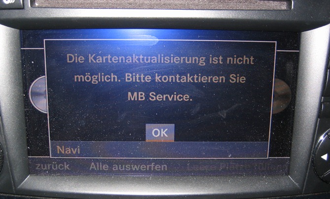

    Als ich die DVD 1 eingelegt habe, kam aber nur die Fehlermeldung „Die Kartenaktualisierung ist nicht möglich. Bitte kontaktieren Sie MB Service“. Auch hierzu ein Anhang.
    :?: :?: Ich bin jetzt schon etwas verunsichert, habe ich überhaupt ein NTG2.5?, muss ich eine besondere Updateprozedur einhalten oder sind vielleicht die DVDs nicht für mein Fahrzeug gültig? Auf den DVDs steht so etwas wie „Gültig nur für Fahrzeuge mit Code 801“ diesen habe ich nämlich nicht bei meinen Fahrzeugcodes gefunden. Könnte es sein, dass Code 801 Baujahr 2011 bedeutet? :?: :?:

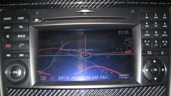

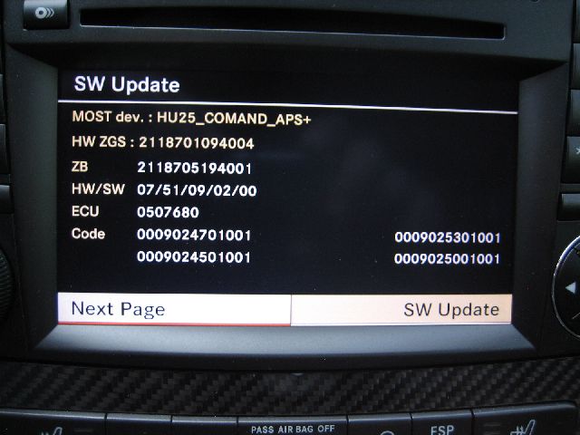

    Ein Bild von meinem Comand hänge ich auch noch an, bestimmt könnt ihr mir sagen, ob das ein NTG2.5 ist.
    Schon mal besten Dank im Voraus
    Gruß Dissi
  • Moin,Moin,
    und WILLKOMMEN im Forum ;)
    Du hast schon ein NTG2.5 nur muss erstmal bei MB ein kostenloses Firmware-Update gemacht werden und dann gehen die DVDs auch ;)
    Und noch eine Anmerkung zu der DVD-Hülle, das sind die Werkstatt-DVDs für die Fahrzeug ab 10/2010 die 3 Jahre lang kostenlos ein Navi-Update bekommen, ich würde mal tippen die hast Du von eblöd ;( hat der Verkäufer also aus einer Werkstatt entwendet :!:

  • Moin,Moin,
    diese DVDs hat Dir Dein Händler verkauft ?( da soll er sich man nicht von MB bei erwischen lassen !!
    Aufspielen kannst Du die trotzdem.

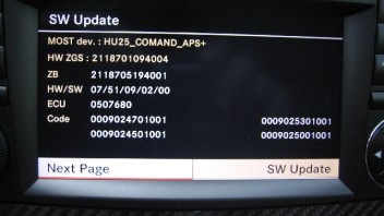

    Firmware-Update, dafür wird eine Update CD ins Laufwerk gelegt und das ganze dann mit dem Werkstatt-Laptop online gestartet und am Schluss wird es dann online noch mal codiert, aber nur das Navi,hat also nix mit dem Motor- oder Getriebesteuergerät zu tun. Dauert ca. 30min.
    Du hast laut Bild einen SW-Stand von 09/02 brauchst aber min. 09/29
    Das Naviupdate läuft dann später von alleine ab DVD1 einlegen und mit ok bestätigen, nach ca. 80% wird DVD2 verlangt, das ganze dauert schon über 2 Std. und sollte man nicht abbrechen !!
    Wenn Dir Dein Händler schon die nicht verkäuflichen Werksatt DVDs verkauft, dann soll er nach dem Firmware-Update Dir auch noch gleich kostenlos die DVDs aufspielen, mit Ladegerät angeschlossen und dann hast Du es gleich fertig wenn Du den Wagen wieder abholst !
    Das wäre die DVD die er Dir verkaufen darf 219 827 09 59 die andere hat er selber kostenlos vom Werk bekommen :!:

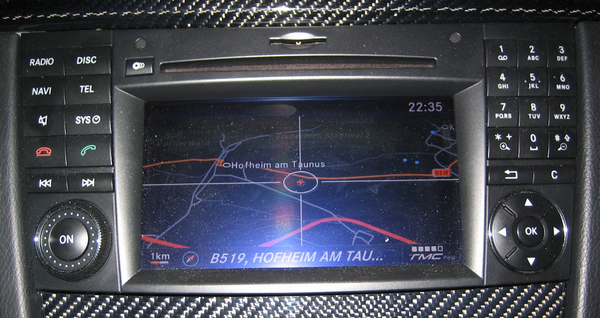

  • Hallo Holgi,
    ich habe bei meinem 2006er W164 das Comand APS NTG2.0 zum NTG2.5 aufrüsten lasten und dazu BT und Rückfahrkamera. Anschließend habe ich festgestellt, es hat die alte Software 08/13 drauf. Die MB-NL in Ffm war so freundlich und hat mir die neue Software 09/29 aufgespielt. Doch die SCN Codierung konnte man nicht machen, da das NTG2.5 nicht für einen W164 aus 2006 vorgesehen ist. Nun gut, damit kann ich leben - es würde mich allerdings interessieren was ein Experte wie du, denn dazu sagt?
    Dann habe ich noch eine Frage zur Kartensoftware. Die Firma die mir den Austausch gemacht hat, behauptet ich hätte die neueste Kartenversion auf der Festplatte. Im Eng Menü lese ich NAVI Database
    Navteq BFDB0092
    Kannst Du mir sagen was da stehen müßte? Vermutlich muß ich noch einen Kartenupdate durchführen, oder?
    Interessant ist auch, dass ich zwar TMCpro habe und 8 GB SDCH Karten lesen kann, aber von einem ökologischen/ECO Routenmodus habe ich nichts gesehen.
    Schöne Grüße ich den Norden
    Harald :)
  • Moin,Moin,
    ich habe da noch nicht drauf geachtet was da bei der aktuellen Version dann steht, muß ich mal nachholen ;(
    Wenn es dann richtig SCN Codiert ist, dann hast Du auch die Öko-Route ;)

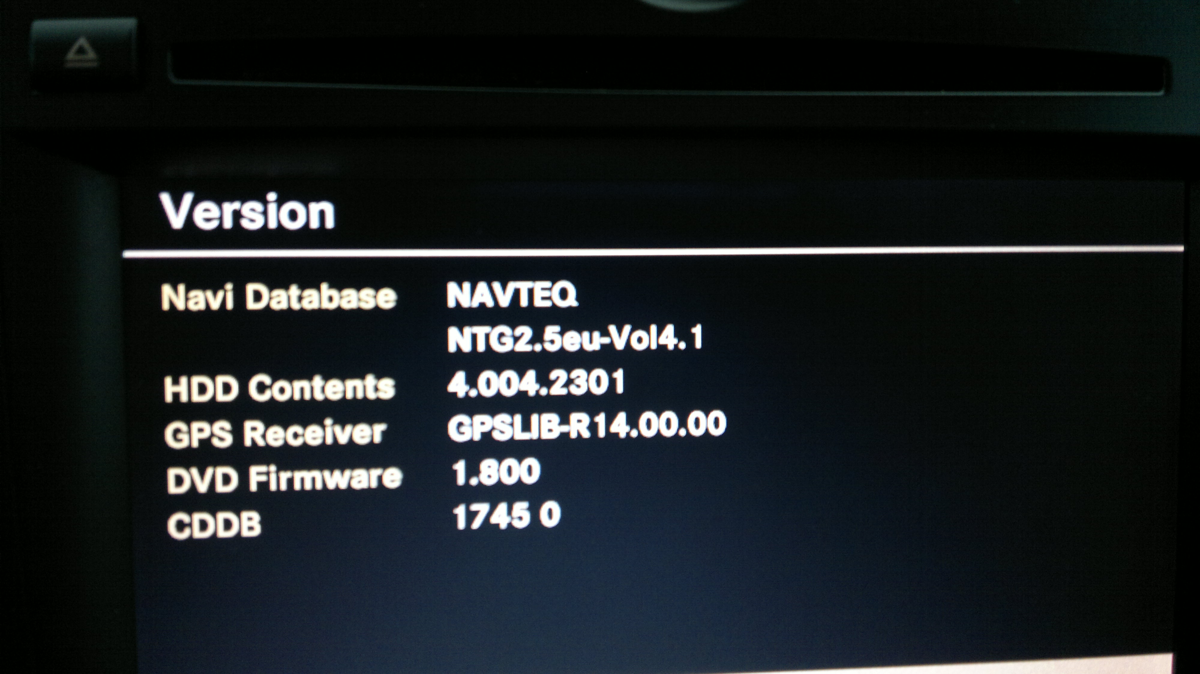

  • Moin,Moin,
    bei MB müßte man das COMAND zum codieren dann in ein Fahrzeug einbauen was NTG2.5 ab Werk hat. Oder man sucht jemanden der eine Stardiagnose mit Entwickler-Kit hat :S
    wenn die 4.x oder 5.0 installiert ist, sieht das so aus wie auf dem Bild unten.

  • Für alle Schnellleser vorab, "das Update hat geklappt."
    Für alle die etwas mehr Zeit haben, hier die lange Version:
    Da ich bis Mittwoch vergeblich auf einen Rückruf von meinem Autohaus watete, bestellte ich bei einem anderen MB-Vertreter in meiner Nähe die Update-DVD. Diesen fragte ich auch gleich nach einem möglichen Firmwareupdate für das Comand, bekam aber leider keine brauchbaren Antworten. Es hieß ein Update der Firmware wäre nicht notwendig und wenn das Update mit der DVD nicht klappen würde hätte ich halt Pech gehabt, denn Software wäre vom Umtausch ausgeschlossen.
    Ich glaube da wäre wohl eine Nachschulung in Verhaltensregeln gegenüber Kunden angebracht. Aber egal dachte ich mir und hab die DVD für 237 Euro bestellt. Die Frage, warum der Preis jetzt so viel mehr als 209 Euro beträgt, blieb leider unbeantwortet.
    So gefühlte 10 min später (meine Uhr sagte zwar 2 Stunden) rief mich meine Stammwerkstatt mit der frohen kunde "Sie haben jetzt die richtige DVD bekommen" an, ich solle möglichst rasch vorbei kommen um der Sache ein Ende zu machen. Da ich nun leider auch nicht immer Zeit habe, vereinbarte ich einen Termin am nächsten Morgen. Ich wollte noch wissen was jetzt mit dem mir beschrieben "neuen Lizenzierungsverfahren" sei, bekam aber nur Ausreden zu hören, es würde damit zusammenhängen, dass Sie mit dem Datum der Erstzulassung und nicht mit dem Herstellungsdatum in ihren Listen gesucht haben. Mein Einwand, die neue Lizenzierung würde nur die neue S-Klasse betreffen blieb leider weitgehend unbeachtet.
    Also stornierte ich die Bestellung in Autohaus Nummer 2, wobei ich den Verdacht nicht los werde, dass die mich jetzt nicht mehr so gut leiden können. :whistling:
    Donnerstag früh in meiner Stammwerkstatt präsentiert mir der Kundendienstberater stolz die Update-DVD. Diese sah auch auf den ersten Blick gut aus, also die normale Verkaufsverpackung der Kunden-DVD. Bei einem Blick auf die DVDs musste ich aber feststellen, dass mir die Partnummer sehr unbekannt vorkam. Ein Vergleich mit den Information, die ich durch dieses Forum bekommen habe, ergab, dass es sich um die DVD für das NTG 1 handelte.
    Der Mann aus der Ersatzteilabteilung, an den ich weitergeleitet wurde, erklärte, da die vorher bestellte DVD ja nicht die Richtige war, hätte er nun halt die Andere mögliche bestellt.
    Da er die Unterlagen vorliegen hatte, konnt ich ihm genau zeigen, was die Diagnose von letzter Woche in seinem Haus ergeben hat. Also, dass es sich um ein NTG 2.5 handelt, für das auch ein Update der Navigationssoftware verfügbar sei, sogar die Partnummer stand mit auf dem Ausdruck. Der von mir eingeworfene Möglichkeit einer Falschlieferung vom Versandlager wollte er nicht folgen.
    Irgendwie fühlte er sich aber doch mit verantwortlich für den bisher erfolglosen Versuch des Updates und hörte mir immerhin solange zu, dass ich ihm vermitteln konnte ein Firmwareupdate für das Comand würde uns dem Ziel näher bringen. Mit den Informationen von Holgi konnte ich ihm auch genau sagen welche Firmware auf das Gerät drauf muss. Nach vielem hin und her hat man es dann geschafft mir noch einen Termin am gleichen Tag beim Elektroniker zu besorgen, der ein Firmwareupdate versuchen soll.
    Später am Tag bekam ich dann einen Anruf, es hätte tatsächlich eine neue Firmware für mein Comand gegeben die vom Elektroniker aufgespielt wurde. Auch bei der Falschlieferung der DVD wäre man jetzt etwas schauer, die hätte wohl jemand im Zentrallager vertauscht. Eine Ersatzlieferung wäre schon auf dem Weg, würde aber erst am Freitag eintreffen.
    Meinem Vorschlag, das Update jetzt einfach noch mit der Werkstatt DVD durchzuführen, um zu sehen ob alles geht, ich würde die andere DVD ja dann noch kaufen, konnte leider keiner intellektuell folgen. Somit holte ich mein Fahrzeug noch am gleichen Tag ab und war gespannt auf den neuen Firmwarestand, der angeblich 01/2011 sein sollte. Der Firmwarestand ist aber 09.29, wie ich im Engineering Mode feststellen konnte, also von 01/2010 aber immerhin genau der Stand, den ich haben wollte. Da hatte mir wohl der Serviceberater den Softwarestand des Werkstattlabtops mitgeteilt.
    Freitagmorgen die DVD ist da und es ist die Richtige, manche Dinge brauchen halt etwas länger. ;)
    Mein Serviceberater möchte es auch gleich ausprobieren und ich darf ausnahmsweise mit zum Elektroniker, dieser versteht sogar meinen Vorschlag ein Ladegerät anzuschließen (Dank an Holgi), da das Update möglicherweise länger als eine Stunde dauern könnte. Nach einigem hin und her und nachdem wir alle CDs aus dem Wechsler entfernt hatten, lies sich das Update auch starten. Als noch andere CDs im Wechsler waren, war der Updatedialog nur ganz kurz zu sehen und es wurde eine andere CD geladen.
    Da ich leider nicht warten konnte, bis das Update durchgelaufen war, holte ich mein Fahrzeug gegen Mittag ab und habe nun endlich die neue Datenbank für das Navigationsgerät geladen.

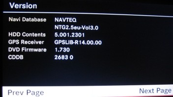

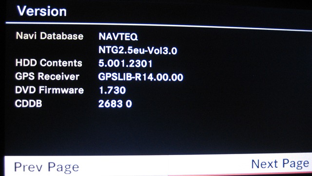

    Eine Frage hab ich allerdings noch an die Experten hier im Forum (ich bin mir sicher Holgi weiß es wieder ?) im Engineering Mode kann ich sehen, dass die auf der Festplatte geladene Datenbank die Version 5.001.2301 ist.
    Wie so wird aber als Navi Database NTG2.5eu-Vol3.0 und nicht NTG2.5eu-Vol5.0 gezeigt?
