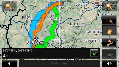

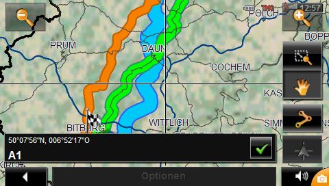

Stelle mal 2 Screens ein, das erste mit originaler ini (Motorrad/schöne Route)
Das zweite Bild mit den von mir geänderten Werten.
Den Unterschied seht ihr.
Die Bundesstraße von Daun nach Bitburg ( grüne Route ) wird nicht mehr genutzt!
