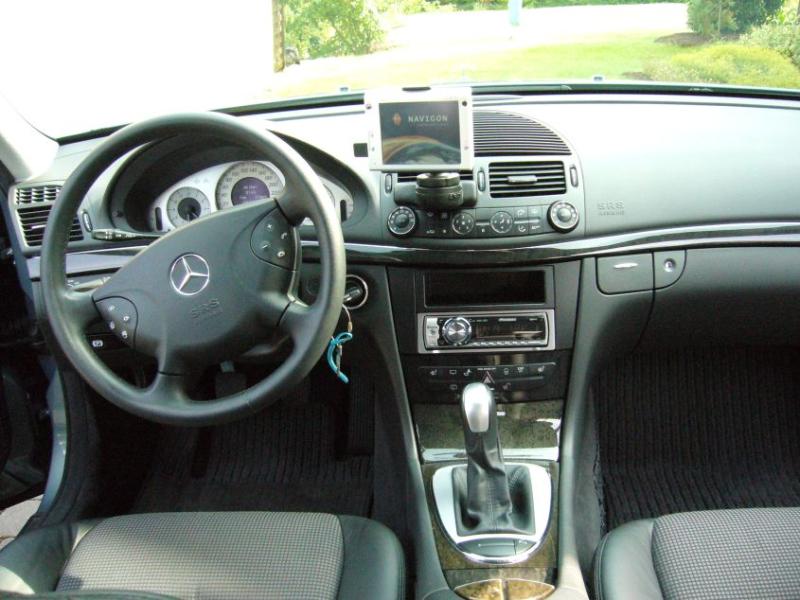

  • Moin Peso,
    gerade festgestellt, dass wir in MT im gleichen Forum aktiv sind.
    Aber zum Thema: Ich hatte in meinem W211 die aktive Halterung von Brodit,
    z.B. hier: http://www.gps-haus.de/Zubehoe…::8186.html?refID=froogle
    der hatte eine Molex Anbindung, das Kabel war unsichtbar eingebaut und der Ameo wurde sogar geladen statt entladen.
    Bildchen aus meinem ex W211 dazu:
    [Blockierte Grafik: http://www.treffbilder.de/images/10925733/abrettkleinyjx2.jpg]
    Die gleiche Halterung gibt es auch mit Zigarettenanzünder, bin aber nicht so sicher, ob die Ladeleistung genau so gut ist,
    Gruß Andreas (der seinen Ameo immer noch täglich nutzt)
