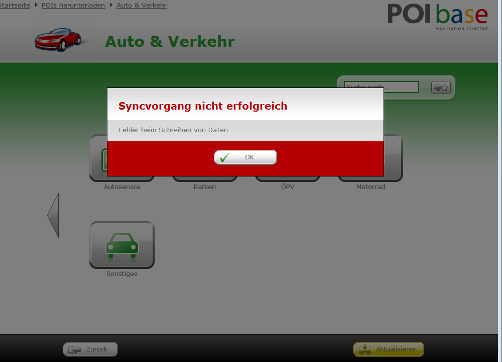

  • hab so ein wenig hier rumgeschaut und festgestellt das viele das problem mit dem sync, haben.
    ich habe den NavGear StreetMate RS-50-3D,lässt sich ebenfalls nicht meht synchronisieren, hab schon ein paar mails geschrieben und warte auch auf antwort.
    warten wir mal ein paar tage, vollständig ist das prog. ja auch nicht mehr, es fehlen in der software z.B. die "Brückenhöhen", sie sind ganz verschwunden, kein "vorteil" für ein Trucker-Navi....";-)"

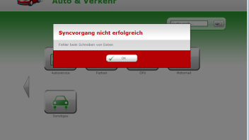

  • index.php?page=Attachment&attachmentID=1105951&thumbnail=1&embedded=1hab so ein wenig hier rumgeschaut und festgestellt das viele das problem mit dem sync, haben.
    auf antwort.
    verschwunden, kein "vorteil" für ein Trucker-Navi.... :thumbup: ;) ;)

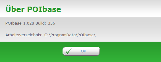

    • Offizieller Beitrag
    Hallo Auode,
    hast Du das optionale Update von heute Abend installiert? Dieses Update sollte die Probleme mit Deinem Pearl Systeme beheben. Bitte klicke mal oben auf das kleine (i) dort wird Dir die Version angezeigt.
    Tobias
  • sync. noch nicht probiert, weil, wie bei allen andern, das navi danach sich zurück setzt und in englisch ist usw,
  • Hallo Tobias...
    aktualisieren geht immer noch nicht, habs grad versucht. meldung heisst weiterhin: " Fehler beim schreiben von Daten " ( s.o. )
    wie verbindest Du das Gerät, als Massenspeicher oder Active Sync oder legst Du die Speicherkarte in einen Leser? Nimm auf jeden Fall den Massenspeicher Modus. Kann unter Setup eingestellt werden.
    Tobias
  • hab alles schon versucht, active sync ebenso wie usb direkt, ältere version noch mal von cd installiert.... alles mögliche, funzt aber nicht.
    gruß
    auode
    kannst Du irgendwie erkennen an welcher Stelle es abbricht, also was der letzte Schritt davor war?
    Auf jeden Fall bitte mit der aktuellen Version und mit dem Massenspeichermodus testen.
    Tobias
  • ich denke es bricht da ab, wo es auf das gerät zugreifen muss. es lädt alle gewünschten pois runter, zählt auf was da ist und so nach 5-6 sek kommt die meldung das es nicht schreiben kann. ( aktuelle version vorhanden und sync über massenspeicher. )
    im übrigen hat es beim letzten versuch im novenber 2010 einwandfrei geklappt, auch mit active sync.
    im windows explorer kann ich auch alles einwandfrei auslesen usw. kann auch dateien übertragen, bilder usw. liegt also nur an dem prog. poibase. hatte auch schon ein mail unter dem betreff.... Support Kennung [ID:S84KFJNKWU] und warte seitdem.
    die Einstellungen hast Du in den Einstellungen POIbase PC mal zurückgesetzt? Irgendwie ist vielleicht eine Datei beschädigt. Das zurücksetzen ist von daher wichtig, weil bei der Neuinstallation Daten zurückbleiben können. Hast Du mal unter "meine ausgewählten POIs" alle Daten abgewählt oben über alle entfernen und die Daten neu ausgewählt?
    Hat es denn bei Dir überhaupt schon mal geklappt?
    Tobias
