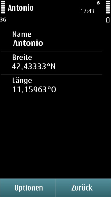

    Probiers mal mit
    42.43338
    11.15946
  • Hmmm, jetzt sind's nur noch 7 KM! Und wie kommste auf diese Daten?

  • Jo, sind immer noch ca. 7 KM!
    Mensch, das muß doch irgendwie gehen!...

  • Ouh man, jetzt sinds 12 KM! Die Koordinaten von mir 42°26'0.18"N und 11° 9'34.72"E sind aus Google Earth!

    Dann liegt es am Gerät bzw. an der SW.
    Wenn Du den Punkt überträgst (den mit den 7 km Differenz) welche Koordinaten werden dann in GE angezeigt? Kannst Du feststellen, ob Dein Gerät/die SW auf ein anderes Kartendatum als WGS84 eingestellt ist?
