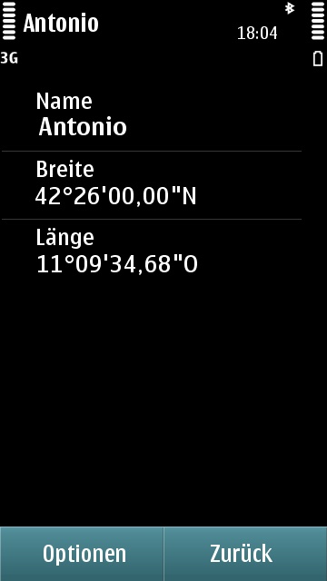

In meinen Nokia 5800 ist es ja möglich die Koordinaten unter Standort-->Orientierungsp.-->Optionen-->Neuer Orientierungsp.-->Manuell eingeben.. und dann in diesem Menübild die Daten etwas weiter unten unter Breite und Länge eingegeben! Und zwar wie gehabt 42°26'0.00"N und 11°9'34.68"E und dem ganzen einn Name geben und dann Speichern!
So, nun hatte ich ja an meinem N8 gefummelt und die Koordinateneingabe auf GGG.GGGG° eingestellt! Hatte ich aber vergessen!
Ich überlegte mir, den im 5800 gespeicherten Ort mir über Bluetooth aufs N8 zu senden.... hat auch geklappt soweit! Brauch ja dann nur im N8 übernehmen und "Auf Karte zeigen lassen"! Das geht im übrigen auch hervorragend und absolut Punkt genau!

Als ich dann die BT Mitteilung auf dem N8 öffnete staunte ich nicht schlecht!Es muß also doch irgendwie direkt gehen !!!!!!!!!!! Das N8 bzw. Standortdingens hat automatisch umgerechnet auf dieses GGG.GGGG° Format! Da muß doch irgend ein Programm im N8 sein was das umgerechnet hat verdammt nochmal!
Hiiiiiiiiiiiiiiiiiiiiiiiiiiiiiiiielfe!
Edit // Und wenn ich jetzt im N8 die Formateigabe wieder umstelle auf GGG° MM'SS.SS" und dann noch mal die BT Mitteilung öffne erscheinen die normalen Koordinaten...
Merkwürdig..... -
