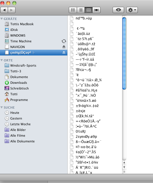

    ich hatte ja dieses Problem mit meinem Navigon 8410: KLICK!. Habe es aus der Reparatur erhalten, Softwareupdate eingespielt, heute das erste Mal ausgiebig benutzt. Nach einem zwischenzeitlich Abschalten und Wiedereinschalten die selbe Fehlermeldung, Gerät ist nicht mehr zu benutzen.
    Dann gerade mal an meinen Mac angeschlossen in der Hoffnung, daß es zumindest erkannt wird und ich es wieder herstellen kann. das war ja beim letzten Mal war das ja nicht möglich.
    Gerät wird sogar erkannt, aber schaut euch das mal bitte an, das ist das Gerät, ich glaube ich spinne:
  • Stellt sich jetzt auch die Frage, einfach die Datensicherung einspielen oder komplett neu aufsetzen?
  • Das ist kein Virus, hier hat es Dir schlicht und einfach das Dateisystem zerschossen. Falls das gehäuft vorkommt, kann der Speicher defekt sein. Sonst erreicht man eigentlich sowas nur durch Systemabstürze, Entfernen des Akkus wärend des Betriebes (scheidet hier aus) oder fehlerhafte Programmierung.
    Gruß digi1
    da hilft nur eine vorhergehende Formatierung.
    Kannst ja gerne mal ohne, versuchen das Backup einzuspielen.

  • Backup einspielen wird ab etwa der Mitte unterbrochen...
    Was schlagt ihr jetzt genau vor? Beides Formatieren via Festplatten-Dienstprogramm?
    Gerät erstmal versuchen umzubenennen auf Navigon? Diese Hieroglyphen-Dateien habe alle 0KB.

  • Diese Zeichen kenne ich von früher bei den seligen PDA-Zeiten nur von defekten Speichermedien, also entweder war der Cardreader nicht geeignet oder die Karte war defekt ...
    Hast du die Möglichkeit, das ganze mal mit dem Festplattendienstprogramm zu überprüfen und ggfs. reparieren zu lassen? Im Zweifelsfall erst mal so versuchen, dann neu aufspielen. Hilft das auch nix, formatieren ... und viel Glück.

  • Reparieren hat nichts gebracht. Ich habe das Gerät umbenannt auf NAVIGON und versuche jetzt das Gerät noch mal herzustellen via Fresh. Wenn das auch scheitert, werde ich Gerät und Karte versuchen zu formatieren und entweder wieder herzustellen oder das Backup einzuspielen. Wenn beides scheitert, flippe ich aus und rufe Navigon an. Dann gehts aber rund... Das ist jetzt das 5. Mal das ich das Gerät neu aufsetze. Jeweils rund 3h plus Nerven für 2x 1h navigieren und 1x einsenden, da passt das Verhältnis nicht für ein nagelneues Gerät!
  • Du mußt das betroffene Speichermedium sofort formatieren, alles andere (aufspielen von Dateien in diesem Zustand) wird Dir nicht helfen.

  • Gerät wieder herzustellen ging, aber die Dateien sind noch da. Die lassen sich auch nicht löschen. Ich versuche dann jetzt mal das Formatieren und setze noch einmal neu auf... :cursing:

    Das Gerät hat sich auch wieder umbenannt in Hieroglyphen...
  • Also das Ganze noch einmal, ich habe gerade Gerät und Karte formatiert...
