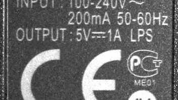

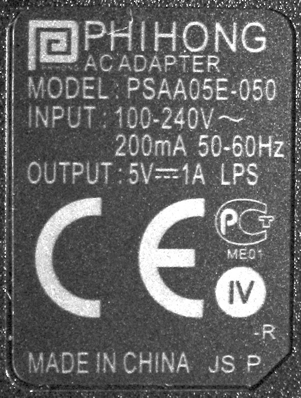

  • Hallo dieses Netzteil von Phigong wird von Becker als Orginalzubehör für 19.95 angeboten. Ich habe meins beim MM gekauft für 19,95. Hatte vorher ein Billiges von Ebay das war nur Schrott Grüße Ric-32
