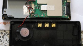

  • Das Gerät (Z201) sieht geöffnet übrigens so aus.
    Die Kontaktleiste selbst ist mit einem Klebestreifen gegen herausfallen gesichert.
    Diesen anheben und dann erst Stecker abziehen - neuen rein und Klebestreifen wieder drauf - fertig.
