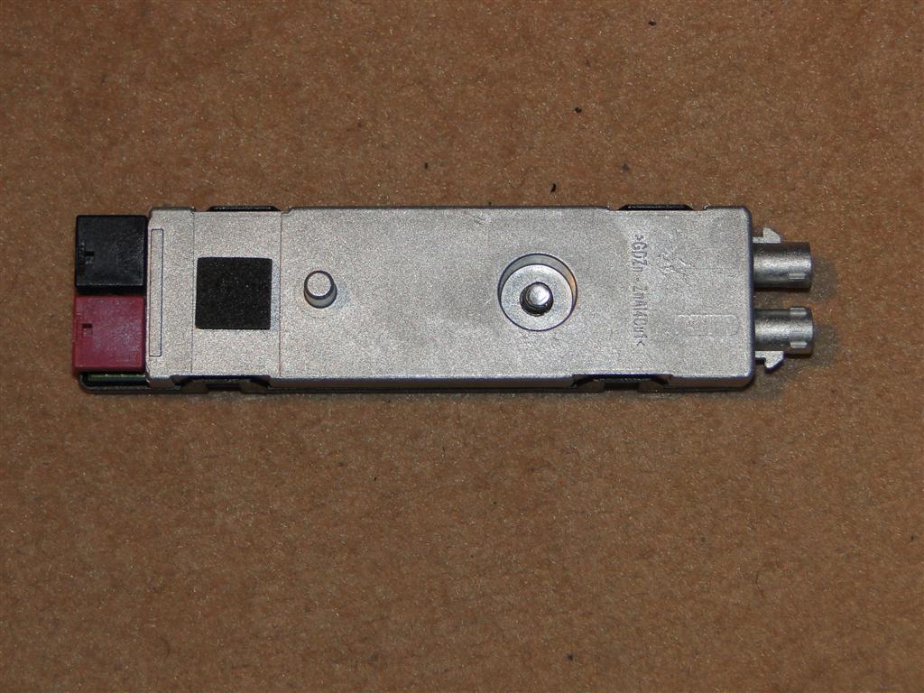

    da der Empfang meines neuen Comands mit dem Y Kabel eher bescheiden ist habe ich meinem Auto die aktuellen Antennenversärker gegönnt.
    Nur leider finde ich nirgends einen Anschlussplan.
    Der Verstärker hat je einen schwarzen und einen pinken dreipoligen Stecker sowie zwei Fakra ausgänge.
    Weiß zufällig jemand welcher der Stecker der Antenneneingang und welcher die Spannungsversorgung ist ?
    Ganz toll wäre noch zu wissen welcher Ausgang für Radio und welcher für TV gedacht ist.

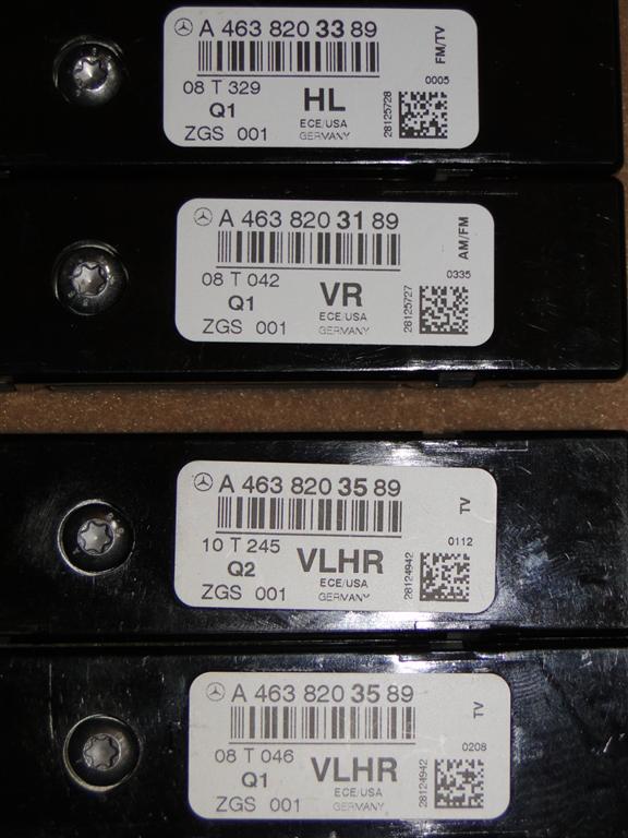

  • Hallo Holgi,
    die Nummern der Verstärker sind A463 820 33 89, ... 31 89, ... 35 89.
    Laut dem aktuellen Schaltplan 463 Antennenmodul ab Modelljahr 2009 (pe82.62-p-2103-99gj) werden alle vier Verstärker vom SAM fond mit Spannung versorgt.
    Ich müsste nur wissen auf welchem Stecker die Spannung und wo die Scheibenantenne angeschlossen wird.
    Bei dem FM/TV Tuner weiß ich auch nicht welcher Ausgang FM und welcher TV ist.

  • Hallo Holgi,
    es stimmt, dass die Antennenverstärker in den genannten Plänen drin sind. Der erste müsste auf faa enden ?
    Das bringt mich aber bei der Lösung meines Problems nicht weiter weil auch in den 204 Plänen nicht erkennbar ist welcher Stecker der Antenneneingang ist (schwarz oder pink) ?

  • Falls mal jemand das gleiche Problem hat:
    Der schwarze Stecker ist der Antenneneingang und der pinkfarbene Stecker ist die Spannungsversorgung.

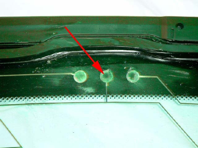

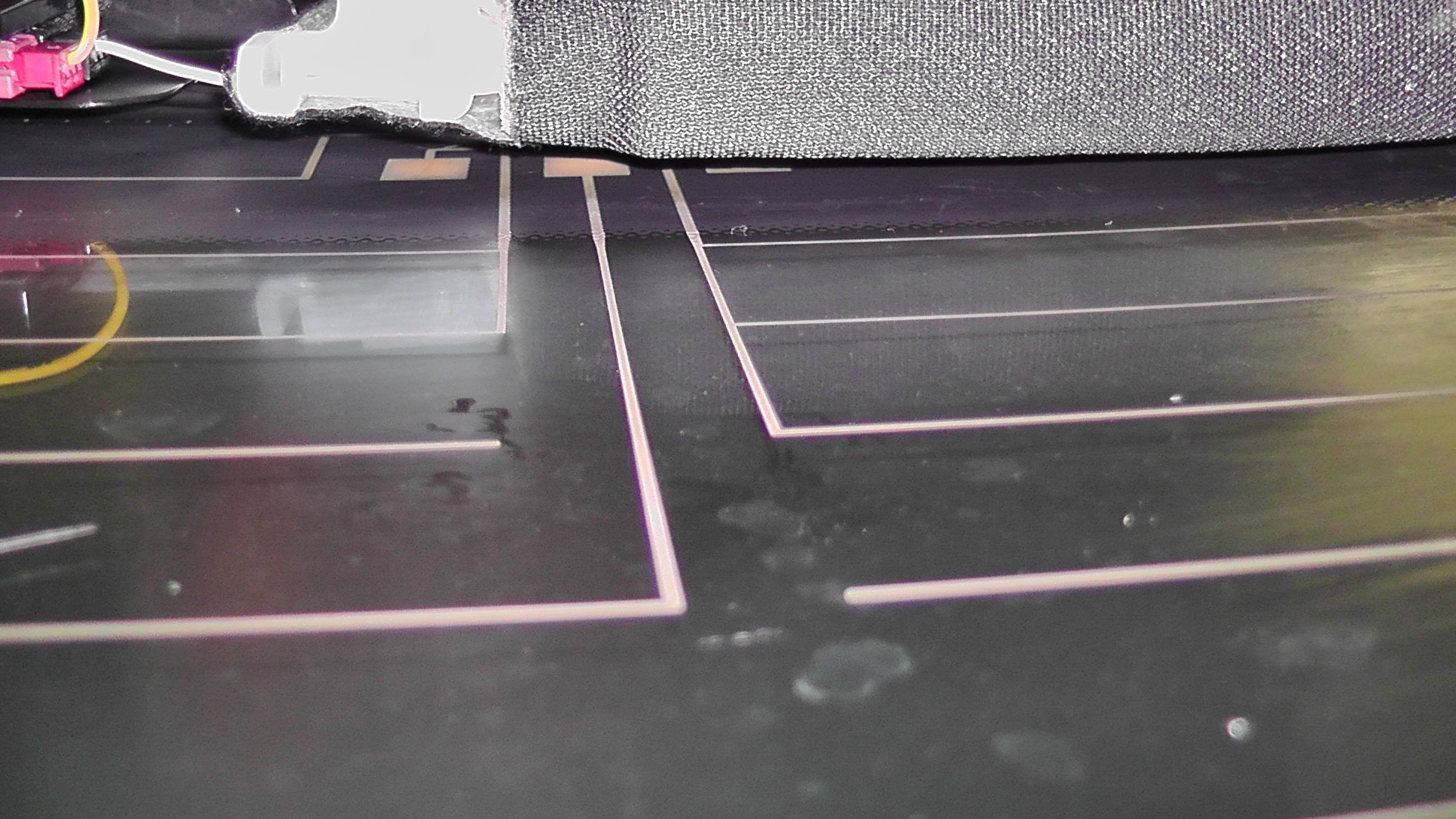

  • Moin,Moin,
    neue Antennenverstärker werden so verbaut, das die genau auf diesen quadratischen Flächen sitzen und das Signal abgreifen ;(
    vielen Dank für die Rückmeldungen.

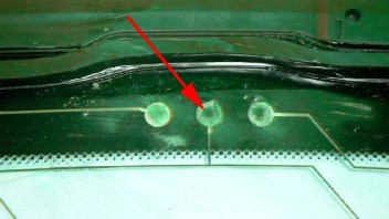

    Beim E-Coupe (C207) werden die Antennenverstärker über ein Kabel an die quadratischen Flächen der Heckscheibe angeschlossen. Welches Quadrat wird aber wo angeschlosen?
    Hier ein Bild aus der oberen Mitte der Heckscheibe. Es sind 3 unangeschlossene Quadrate sichtbar? An welches wird eine TV-Antenne angeschlossen?
    Die quadratischen Flächen sind irgendwie abgedeckt. Ihre Oberfläche ist eigentlich schwarz. Das Bild gibt es nicht richtig wieder. Wie kann man da etwas anschließen?
    Viele Grüße
    hht

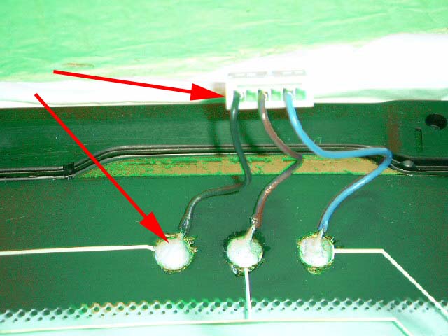

  • Eine TV-Nachrüstung gibt es ja bei MB nicht, somit auch keine Info´s dazu ;(
    Beim 211er T-Modell haben wir deshalb schon 2x bei einer Nachrüstung die Seitenscheiben getauscht weil da dann die Kabel dran sind wenn die Scheiben mit TV bestellt werden.
    Bei der Heckscheibe ist es so wie oben beschrieben da kommt der Zusätzliche Verstärker genau auf die Quadrate.
    Ob man jetzt bei Dir Kabel an die Scheibe löten kann, müßte man halt versuchen, wir haben es damals nicht geschafft, ist aber auch schon ein paar Jahre her ( ca. 2006 gewesen)
    Zur Info mal die Bilder von der Seitenscheibe mit und ohne Kabel ;)

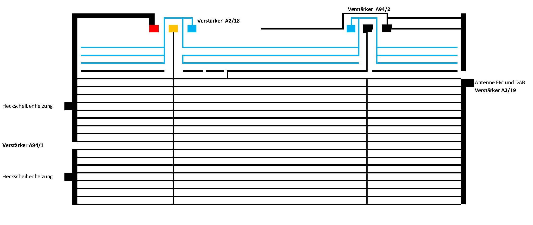

    Inzwischen habe ich einmal eine Zeichnung von der Heckscheibe und den Leiterbahnen angefertigt. Im oberen Bereich liegen jeweils 3 Anschussquadrate für 2 Verstärker. Der linke Verstärker (A2/18) ist für die Fernbedienung und die AM-Antenne, der rechte Verstärker (A94/2) für DVB-T. Rechts und links aussen sind noch zwei weitere Verstärker angeschlossen (rechts A94/1 für FM und DAB und links A2/19 für DVB-T).
    Jetzt stehe ich vor den folgenden Fragen:
    1. Wie wird der obere rechte Verstärker (A94/2) angeschlossen ? Welche der 3 Quadrate werden verwendet?
    2. Wie wird der linke äussere Verstärker (A94/1) angeschlossen? Am oberen oder am unteren Heckscheibenanschluss?
    Vielen Dank und viele Grüße
    hht
  • Dazu gibt es leider keine internen Infos bei MB, weil ja auch keine TV-Nachrüstung angeboten wird . ;(
    207.3 hat auch noch vorne rechts an der A-Säule ne TV Antenne .
    Hast ein Bild per PN bekommen, ist ein Bild mit Copyright von MB darum wird es hier auch nicht öffentlich gezeigt :!:
