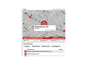

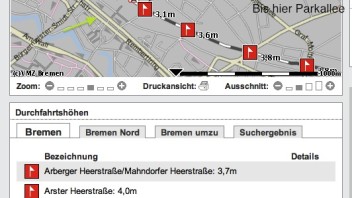

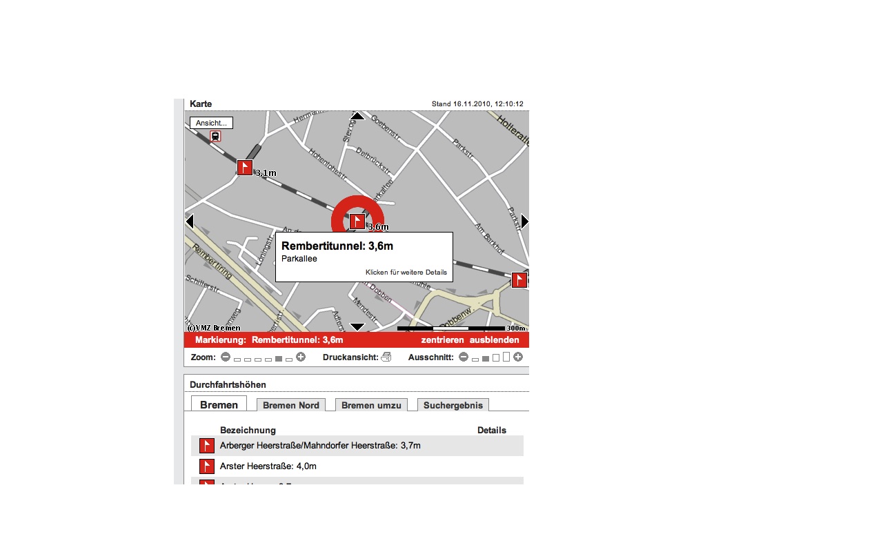

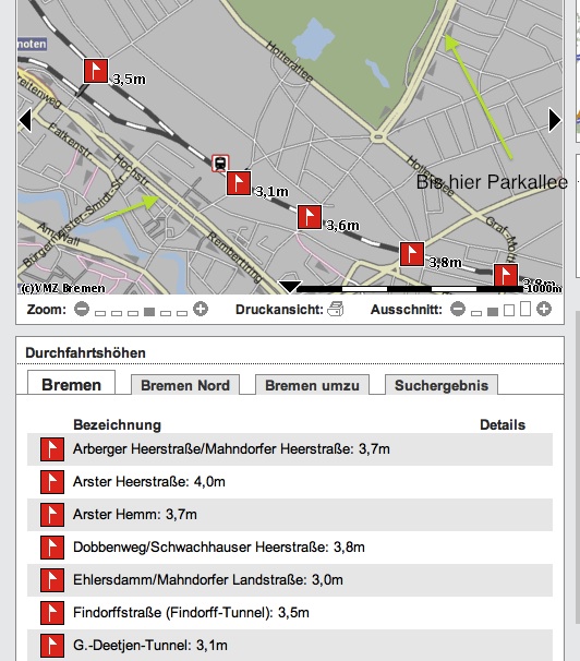

Von der Wilhelm-Kaisen-Brücke (in Richtung Altstadt) Zur Parkallee 35. Die Navigation geht prompt durch den
Rembertitunnel: 3,6m (Bus 3,75)
und das gleiche passiert in Hamburg,Berlin NUR in Magdeburg am ZOB Strasse zum Bahnhof da geht es!!!!!!! -
