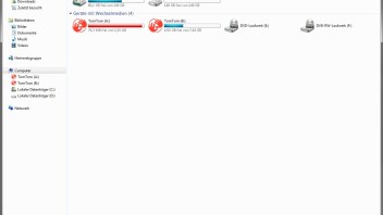

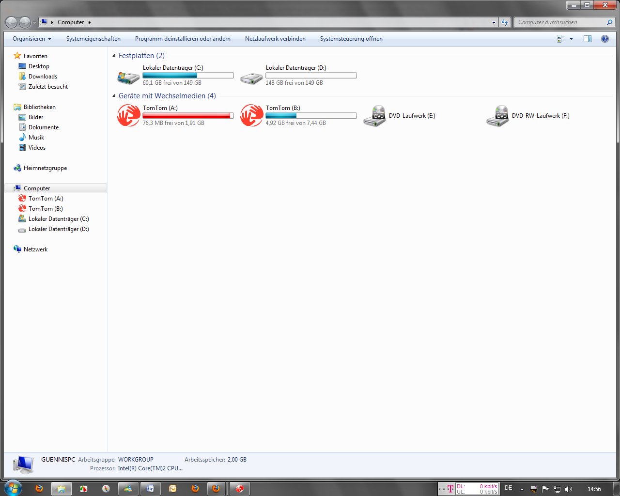

  • Frage 1a: Hast Du ein Kartenverzeichnis auf dem Gerät drauf? Frage 1b: Wie heisst es?
    Frage 2: Wird Dein Gerät vom Windows-Explorer angezeigt und kannst Du per Explorer auf die Daten zugreifen?

    Zu Frage 2 : Ja, im Windows Explorer sind sowohl die interne Festplatte, als auch die SDHC Speicherkarte zu sehen!

    die Laufwerksbezeichnungen mit A: und B: sind sehr ungewöhnlich, ich vermute es wird ab c: aufwärts gesucht. Wenn Du es in den Kartenleser einlegst, welchen Buchstaben bekommt die SD-Card dann?
    Ich habe noch nie ein Wechseldatenträger als a: Laufwerk gesehen, dass sind ja eigentlich Diskettenlaufwerke.
    Tobias
  • Hallo Tobias,
    genau daran hat es gelegen!!!!!
    Ich hatte vor einiger Zeit die Laufwerkbuchstaben geändert weil ich mir dachte, ach lege mal die interne Festlatte vom Navi auf das "LW (A)" und die Speicherkarte auf "LW (B)". Ist noch gar nicht so lange her!
    Im Kartenleser öffnete sich automatisch das "LW (L)"
    Nun habe ich die Laufwerke wieder umbenannt und bekomme auch wieder eine Verbindung mit den Navi zu POIbase.
