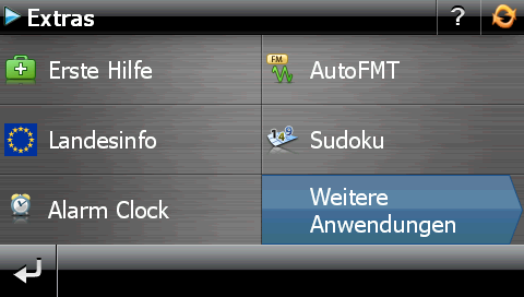

    auf meinem X4345 ist es einfach nicht möglich, die Taskbar zu aktivieren, oder ich verstehe etwas vollkommen falsch. ?(
    In der aktuell bei mir installierten Hepe-Skin habe ich drei Möglichkeiten, die Taskbar zu aktivieren:
    • Im Notenschlüssel-Menü
    • Im Hepe-Zusatzmenü
    • Im Menü des TCPMP
    In allen 3 Fällen wird bei mir keine Taskbar sichtbar.
    Als Screenshot habe ich die erste Möglichkeit angehängt.
    index.php?page=Attachment&attachmentID=1104069&h=db69a73bece9459e6181ace62a68896365d61c40

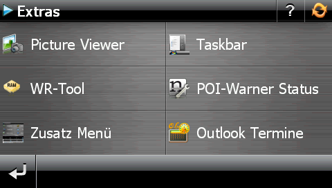

    Wenn ich versuche, die Taskbar zu aktivieren, springt die Ansicht ein Teilmenü des Notenschlüssel-Menüs zurück:
    index.php?page=Attachment&attachmentID=1104070&h=f4d2e226b1289311d40cff8046ba67db772cf12a
    Ich erwarte, dass ich im Taskbar Menüpunkte wir "Start - Programme - ..." sehe, und diese auswählen kann.
    Habe ich eine falsche Vorstellung von der Taskbar oder funktioniert bei mir etwas grundsätzlich nicht?
    Die einzige Idee,die mir dazu einfällt ist die Tatsache, dass mein X4345 Windows CE6.0 und nicht CE5.0 (wie die meisten anderen Gopals) hat.
