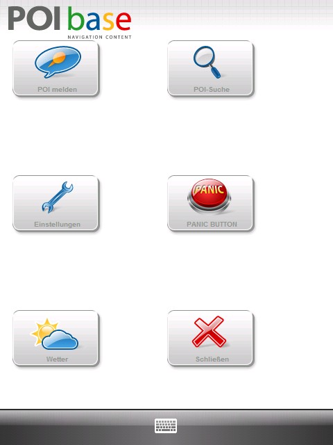

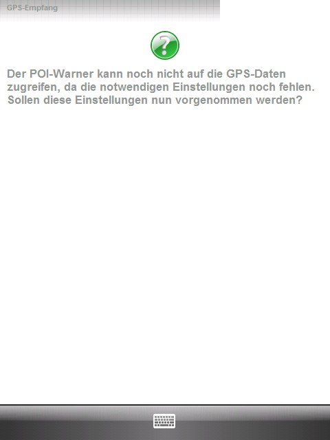

    wenn ich nun Poibwarner4 auf dem PDA starte, kommt das Fenster GPS-Empfang..Die Frage ob Einstellungen vorgenommen werden sollen...aber kein Button für ja oder nein...
    auch kommt mir die Darstellungsauflösung jetzt sehr klein vor..so als Poiwarner eine falsche wählen würde..

    kann mich nur anschließen. Habe das gleiche Problem. Installation klappt problemlos, sobald ich aber etwas auf dem PDA bestätigen soll, fehlen die Buttons für ja oder nein oder was sonst noch da stehen sollte. Eine schnelle Problemlösung wäre toll, da derzeit kein Zugriff auf das Programm möglich ist. Nach mehreren Monaten Nutzung wäre mir mein alter POI-Warner 3 lieber. Dort was alles übersichtlicher, das Programm lief nicht im Hintergrund und verbrauchte unnütz Ressourcen, ließ sich problemlos abschalten. Gruß

    es könnte sein bzw. es sieht so aus als wäre bei euch die PNA-Version aufs Gerät installiert worden anstatt der PDA-Version. Hattet ihr das Gerät per ActiveSync verbunden oder war das Gerät als Laufwerksbuchstaben sichtbar? Denn wenn es als Laufwerksbuchstaben sichtbar ist, dann wird immer die PNA-Version installiert.
