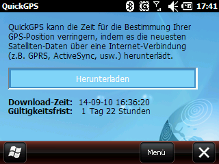

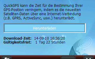

  • Hast Du Quick GPS installiert und immer rechtzeitig aktualisiert? Damit geht der Satfix bedeutentd schneller.
    Einen Zusammenhang mit Deinem Münchendesaster kann ich nicht beurteilen.
  • Hallo Carvalhal ,
    was ist "Quick -GPS "wo bekommt man es ihr, Wie wirds gemacht ?
    Was ist den standartmässig Die installierte ? - hab ich NOCH nix Regionalbanken Gehört !
    Robert

  • dann kann man doch aus dem TC starten. Inet Verbindung müßte doch über den PC möglich sein, sonst könnte man ja nichts über Fresh updaten.
    Ich habe keinen PNA, kann es also nicht probieren. Bin aber schon lange mit htc Quick GPS sehr zufrieden. Merke durch bedeutend längere Dauer beim Satfix, wenn ich vergessen habe die Datenzu aktualisieren.
  • QuickGPS funktioniert nur, wenn der GPS-Empfänger im Gerät dafür ausgelegt ist. Und wenn er das ist, dann ist die Art und Weise, wie das Gerät an die Daten kommt, bereits vorinstalliert, egal ob über AS, Fresh oder wie bei den TT Livegeräten über GPRS.
    Wenn es das auf dem 8410 nicht gibt, dann nützt auch ein nachträgliches Installieren eines PDA-Utility nichts, im Gegenteil, es besteht die Gefahr, dass das nach hinten losgeht.
