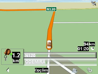

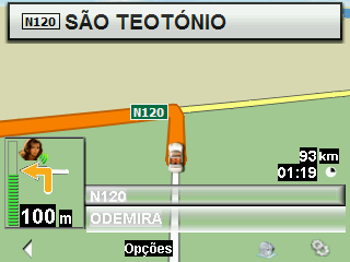

  • bin mit dem normalen Skin eigentlich ganz zufrieden. Eine Sache würde ich dennoch gern ändern, da in der Kartenansicht bei einem 320x240 Screen von der Karte durch die anderen Anzeige-Elemente viel verdeckt wird.
    Gerne hätte ich diese Boxen mit den Straßennamen und Pfeilen auch tranzparent wie in diesem Skin angedeutet.

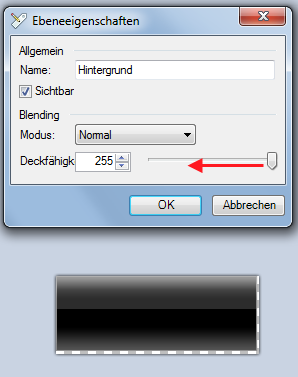

    lade dir die Freeware "Paint.net" herunter, damit kann man die Grafiken/Buttons ganz einfach transprenter machen.
    Menü "Ebenen" > "Ebeneeigenschaften" und dann wie auf dem Screenshot unten die transparenz einstellen.

    Der Anfangswert ist 255, das ist noch 100% Deckfähigkeit! Du musst also den Regler nach links schieben, um so transparenter wird die Grafik.

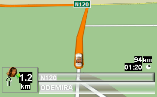

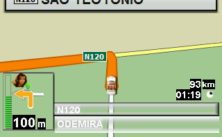

    Meine Frage bezog sich in erster Linie auf den PDA mit 320x240 da es da besonders auffällt. Von der verdeckten Karte bleibt nach Einblendung der ganzen Overlay-Boxen nicht mehr viel zu sehen.
    Und auch richtig:
    der oben angefügte Screenshot diente der Verdeutlichung, er stammt nicht von meinen Geräten.
