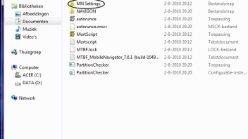

    Ich habe doch schon mal geschrieben, dass man jetzt den internen Ordner MNSettings auslesen kann. Die Dateien darin waren vorher versteckt.
    Eine leihenfrage, aber wozu soll dass nützen.
    Ich glaube nicht das es Navigon gefällt dass in ihren software eingegriffen werd.
    Ich denke dass da mehr los ist, denn der MNSettings ordner meine backup (ohne softwareupdate) kan ich auf meine PC normal auslesen.
    An sich ein bisschen blöd, in der backup ist es auslesbar und auf dass gerät ist ess versteckt. :D

    nur solange mein 70 Plus jungfräulich war standen im Ordner MNSettings keine Daten, nachdem ich eigene Eingaben gemacht hatte waren dort auch Daten vorhanden und man konnte die dann auch auslesen.
    Ich hatte als allererstes ein Copy gemacht, und danach erst persönliche Eintellungen vorgenommen.
    MfG. leeken

    Hi, so kann man seine Favorites.store zurück spielen falls sie abhanden gekommen ist.
    Gruß Wolf

  • Hallo
    ich habe eine Frage zur Favorites.store.
    Nach dem Update habe ich die Favorites.store ins Verzeichnis MN Settings\backup kopiert(ca 13kb groß). Nach dem Neustart des Navi ist die Datei dann wieder nur noch 1kb groß und es werden keine Favoriten angezeigt
    Was mache ich verkehrt.
