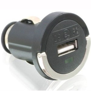

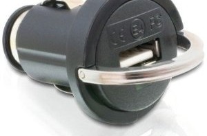

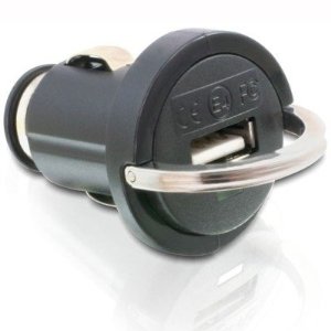

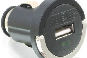

  • Ich würde statt den obigen lieber solch einen wählen:
    Damit hat Du den "Vorteil" dass Du prinzipiell jedes normale 12-Volt Gerät anschliessen kannst. Theoretisch auch mal eine Lampe, oder sonstwas, ohne dass Du wieder Anschlussmöglichkeiten suchen must.
    Und da der Adapter wirklich komplett rein geht (und somit fast genauso wie der nur für USB vorgesehene Anschluss im Bild des Beitrags weiter oben aussieht) und im Bedarfsfall gut wieder raus bekommt, kann man den Halbring des Adapters hochsetzen und bequem rausziehen, ohne sich die Fingernägel zu zerstören:
    Klar ist das mal wieder die Philosophiefrage (hmm..oder schreibt man mittlerweile Filosofie ?( :?: ), aber warum soll man nicht gleich die Bestmögliche Lösung nehmen, denke ICH mir?
    Also viel Spaß beim Einbau Deiner Wahl und möge Deine Ladung gelingen :thumbup:

    Die Ziggi-USB-Wandler setzen a) voraus, dass man einen Ziggi-Anschluß hat (habe eben keine Goldwing ode K-Mille) oder b) diesen nachrüstet. Dann müsste ich bei der TDR eine neue Nutzlast eintragen lassen :D
    Spritzwassergeschützt sind die Dinger auch nicht; damit scheidet sowas für mich aus.

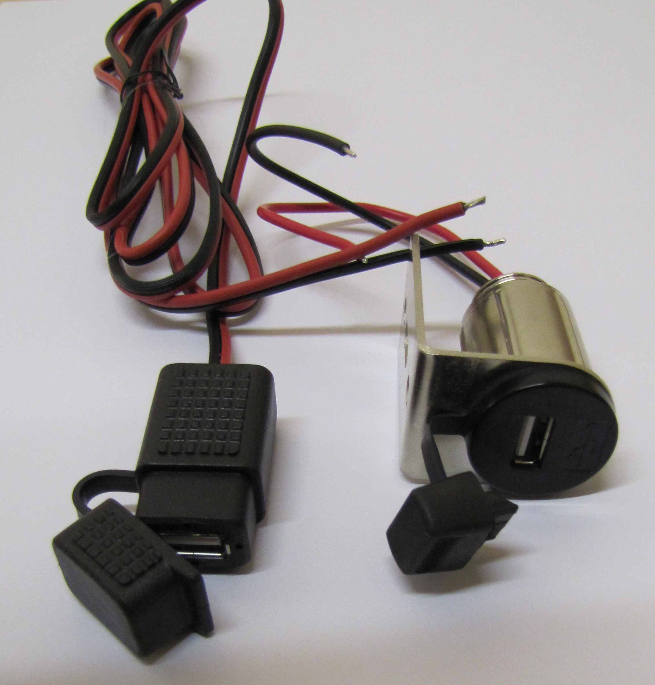

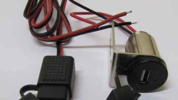

    @nussi: Die spritzwassergeschützten USB-Dosen habe ich mal bei ebay entdeckt. Wenn Du davon was benötigst und anderswo nicht findest: Habe einen kleinen Vorrat angelegt ;)
  • Danke für die hilfreichen Beiträge und Vorschläge.
    @ISO - hab prompt im ebay diese spritzwassergeschützen USB Steckdosen gefunden
    und ein "Ansichtsexemplar bestellt (12.-€ Sofortkaufpreis)
    nussi
