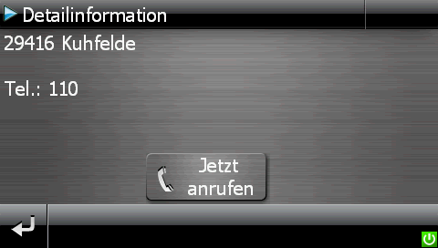

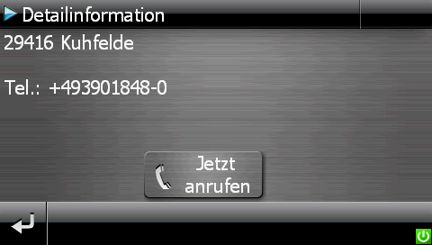

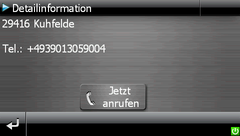

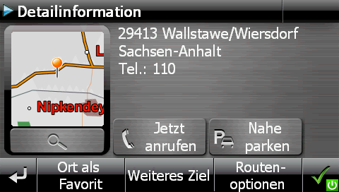

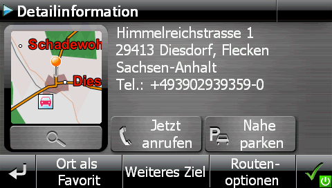

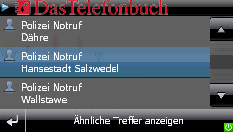

    Es wird kein Übergang zur Navigation angeboten, wenn sich das Ziel vor Ort, also in meinem Wohnort, befindet. Wobei da noch andere Fehler drin sind offenbar, die mit der Zuordnung zu Ortsteilen zu tun haben müssen oder zum Beispiel, die der Kreisstruktur geschuldet sind.

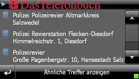

    Am Beispiel "Polizei" mal 8 Fotos, die das verdeutlichen sollen. 8 Fundstellen habe ich mal einzeln aufgerufen, die aus zwei Dreiergruppen von Fundstellen stammen. Ich habe die Dateien entsprechend beschriftet, so dass man die Zusammenhänge erkennen kann bzw. welches Foto zu welchem Aufruf gehört.
    Gruppe 1 hier jetzt (Gruppe 2, wegen der Bildanzahlbeschränkungen im nächsten Beitrag):

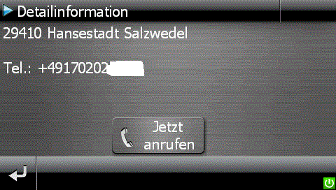

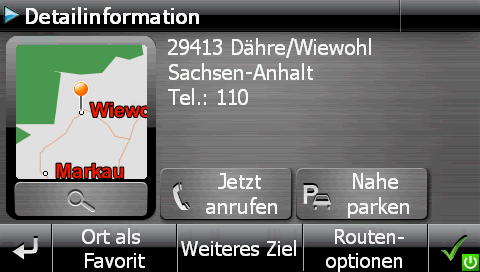

    Wenn ich meinen eigenen Namen suchen lasse (ohne Vorname), wird dieser diverse Male gefunden, auch in Ortsteilen. Alle Fundstellen außerhalb Salzwedel werden korrekt mit Navigation angeboten, wenn man sie klickt.
    Alle Fundstellen im Ort werden als Detailinformationen so angezeigt, also ohne Name und Straße:
    Versteh mal, wer will, warum das so ist. ?(

    PS. ist zwar ein Umweg, aber würde "als Favorit" speichern bei dir gehen.
    um dann später das Ziel von den Favs her aufzurufen?
    Schau Dir die Bilder an. Da gibt es auf den vakanten Bildern keinen Favoriten-Button.
    Das Ganze stellt zwar prinzipiell nicht das ganz große Problem dar, da ich mich in meiner Heimatstadt bestens auskenne.
    Ist halt die Frage, ob das in anderen Gegenden auch auftritt. Das wäre natürlich arg.
    Werde ich mal ausprobieren.
    Man kann sich auch die gefundene Adresse merken und dann in die Navigation eingeben. Also hilflos ist man wegen der Fehlfunktion sicher nicht.

  • Schau Dir die Bilder an. Da gibt es auf den vakanten Bildern keinen Favoriten-Button.
    auf einigen Bilder gibt es aber "Ort als Favorit".
    oder ist das bei direkter Zieleingabe ?
    (sorry, verstehe dein Bilder wahrscheinlich nicht umfänglich, da ich hier kein Gerät zur Hand habe)
