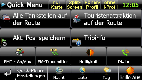

  • Noch was , ich denke sagen werde ich es wohl dürfen .
    Panik ist an ein Menu vom feinsten dran , Progi-Aufruf selbst wählen als EXE oder auch als Script Aufruf , sehr schnell , Namen brauchen nur in eine INI eingetragen werden oder auch direkt eingeben , so ganz habe ich noch nicht alles heraus gefunden , man kann eigentlich kein Fehler machen.
    Ist alles seht durchdacht , was anderes hätten wir von Panik eh nicht erwartet .
    Da kann ich meine Buttonschieberei locker in die Tonne kloppen , Entschuldigung Pumuckel ich und meine Fettnäpfchen .
    Gruß Manni
  • mit dem neuen Menü war Manni ja nicht fertig ( ich hatte zwar schon das Pumuckelmenü mit dem alten Teamskinmenü zusammengebaut, aber den Buttontausch hat dann Manni mit Paniks Hilfe im Hintergrund optimiert ) , und der Skin ist schon über die Testphase hinaus
    das alte Menü ist ja auch brauchbar gewesen, und sollte über den Changer auch wieder eingebaut werden können
    Für die alten POIs in GoPal sollte es doch möglich sein, den alten Ordner POI zu löschen per Mortscript, bevor der neue Ordner eingespielt wird
    da kann Manni sich mal was einfallen lassen ???
    wenn es mit der .cab nicht geht wegen der Grösse , werden wir nur eine MFD-Version reinstellen , aber mit der 2. .cab ist doch einfacher für uns ,
    ich bin auch dafür, dass wir nun ASU von BBH immer gleich im Skin einbauen ( das hätte BigBug bestimmt nicht anders gewollt )
    Stefan

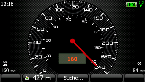

    CAB mache ich , aber soll in unser Skin nicht der gewohnte 240 Tacho anstatt 160 ?
    Gruß Manni
  • ja Manni
    Tacho mit 240 soll rein ,
    habe ich noch nicht getestet , und nutze ihn auch nicht
    ( wie bei vielen anderen Sachen auch - schön wenn man kann , aber man macht es zu selten )
    Stefan
  • Manni,
    wenn du eine cab machen solltest:
    kannst ja den 240er Tacho 1:1 reinkopieren.
    (was anderes habe ich auch nicht gemacht als bisherige Vorlage ;) )

    Mit dem reinkopieren ist es nicht getan , dann bist Du schon bei 160 auf 240 .

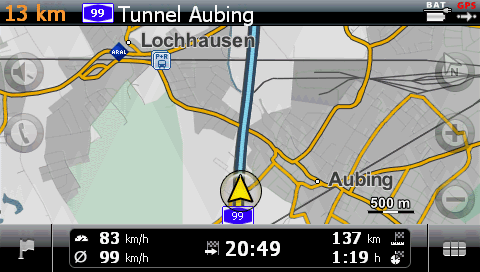

    Bei der Gelegenheit habe ich den Tunneltest mit Stefan´s Track probiert , geht nicht , das Auto fährt nicht einmal weiter so wie in GP5 , es bleibt vorm Tunnel stehen , ich habe alles so gemacht wie zu GP5 Zeiten .
    Gruß Manni
  • Bei der Gelegenheit habe ich den Tunneltest mit Stefan´s Track probiert , geht nicht , das Auto fährt nicht einmal weiter so wie in GP5 , es bleibt vorm Tunnel stehen , ich habe alles so gemacht wie zu GP5 Zeiten .
    Vielleicht liegt das an der Gopalversion für die Navis mit Gyrometer (X4545/X4345), da kommen vielleicht auch im Tunnel weiter Werte.

    Tacho: du musst natürlich auch den Abschnitt mit den Nadeln reinkopieren / austauschen, nicht nur den Tachohintergrund.
    bzw. reicht es vermutlich aus, die MinValue / MaxValue - Werte davon anzupassen. Der Rest müßte identisch sein.
    Tunnel: im org-Skin für die 5.5 gibt es auch den Container [ tunnel_sim_and_dead_reckoning_button ] wie in der 5.0.
    und in beiden den [ Visibility#DP: 2134769926; //SF_Map_info_icons.tunnel_simulation_and_dead_reckoning.visible ]
    also im realen Tunnel läuft die Simulation / Gyro korrekt weiter mit der letzten Geschwindigkeit, so wie auch in der 5.0
    das habe ich in B getestet!
    das kann ich nicht bestätigen, habe es gerade nochmals probiert und es wird auch das "Gyro-Symbol" angezeigt!
    Anbei ein neues Tunnel (Aubing und Allach bei München; Ziel z.B. Nürnberg)
    Jetzt weiß ich was Du meinst:
    Du musst erst das Ziel eingeben und dann den Track (neu) laden - nicht umgekehrt!
    Stefan
