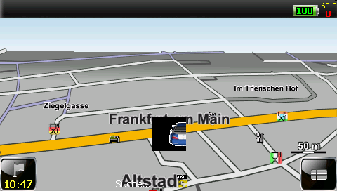

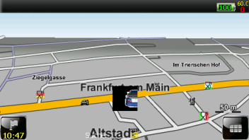

  • Am Pfeil – Autotausch bin ich dran , da ist ab GP55 irgend was anders , selbst der Navirunner Pfeiltauscher will nicht , bringt Fehlermeldung wo keine zu finden ist . :?:
    Gruß Manni
    Hallo Manni,
    bist du schon weiter gekommen, mein abgehacktes Auto kommt so nicht richtig vom Fleck.

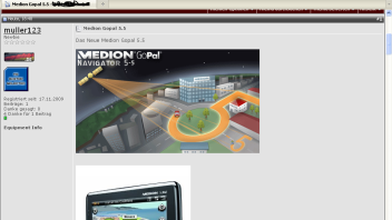

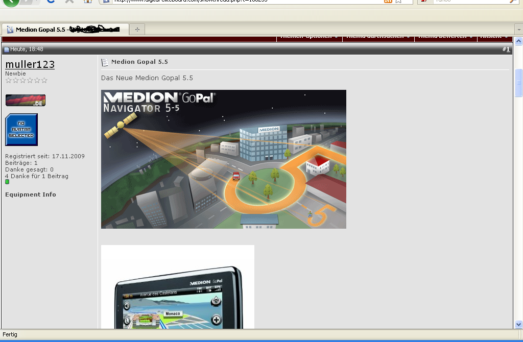

  • Schaut mal wo mein manipuliertes Bild gelandet ist .
    Und dann nennt er sich auch noch muller123.
    Ich bin das nicht ich schwöre bei allem was mir lieb und teuer ist .
    Dann würde der Name mit Sicherheit auch nicht 123 lauten.
    Gruß Manni123
