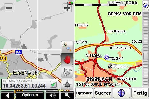

Nee, die A4 verläuft jetzt weiter nördlich. Vielleicht beim nächsten Mal...
Die TomTom App. hat den neuen Verlauf der A4 übrigens drin. (ist ja vielleicht für den ein oder anderen "Navteq vs. Teleatlas"-Krieger interessant)
