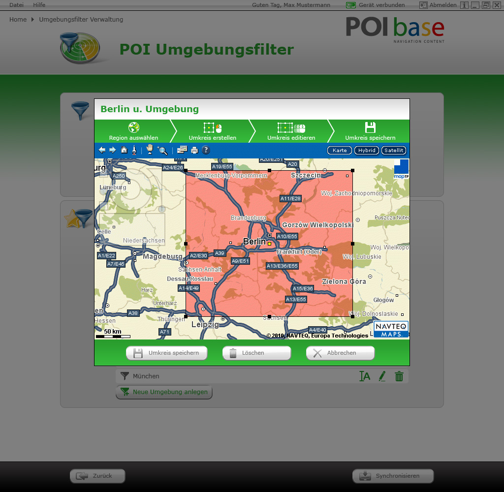

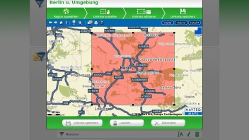

    Um die möglichen 100 (oder etwas mehr, wenn man die Limits aufhebt) POIs sinnvoll mit den POIs zu füllen, dessen Gebiet man bereisen will - wird man um die von uns in Kürze umgesetze Filterfunktion nicht herumkommen. Leider dauert das etwas länger als erwartet, aber ich hänge hier schon mal Screenshots an wie das in etwa aussehen wird.
    Bitte habt noch etwas Geduld,
    Tobias

    • Offizieller Beitrag
    grundsätzlich ist das damit auch möglich genau! Allerdings werden die Filterzunächst nur aus Rechtecken bestehe, aber mit 2-3 gut plazierten Rechtecken kann man eine Route sicher gut abbilden.
    Tobias

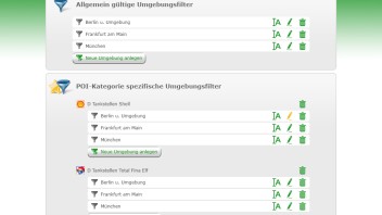

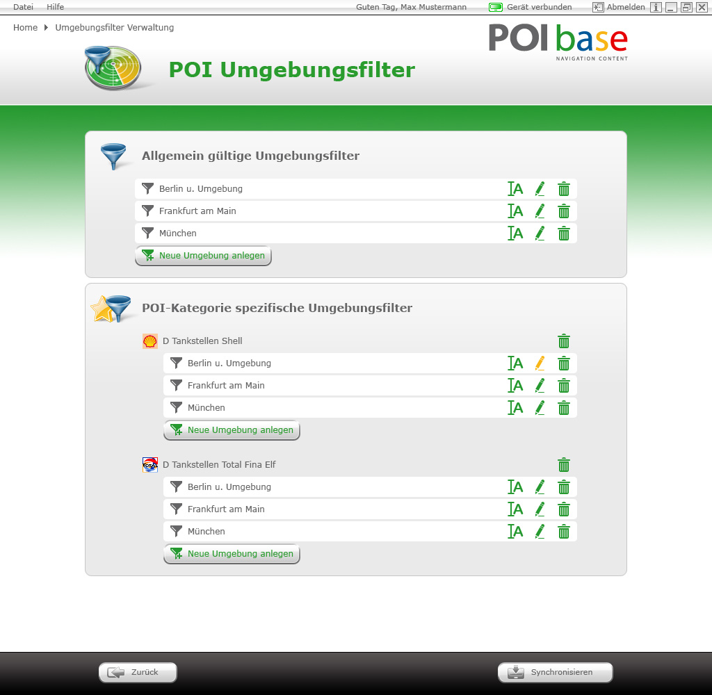

    Hallo Lutz,
    also eine "Aufteilung" wäre auch noch eine Option mit der begrenzten Ressource umzugehen, aber in der Regel liegt es eher an der Gesamtzahl und weniger an der Aufteilung in Blöcke. Wenn bei Dir also ca. 4000 POIs möglich sind, dann kannst Du in Zukunft eben auch POI-Kategorien nutzen wo 8000 POIs drin sind, wenn Du eben die Anzahl durch einen regionalen Filter reduzierst. Wenn die 8000 POIs sich auf ganz Europa verteilen, Du aber nach Italien fährst, dann kannst Du ein Rechteck von Deutschland über die Alpen nach Italien legen und damit wird dann z.B. die Zahl auf unter 4000 reduziert. Du kannst aber auch nur ein Rechteck am Ziel definieren und das vielleicht 100x100km groß, dann sind es auch der einen Kategorie mit den 8000 POIs nur noch z.B. 200 und Du hast noch viel Platz für andere Kategorien.
    Man wird globale Filter setzen können, also die sich auf alle Kategorien auswirken und dann auch Kategoriefilter die sich nur auf bestimmte POI-Kategorien auswirken.
