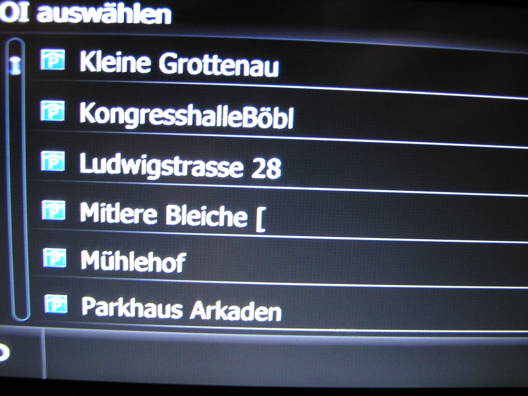

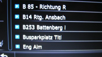

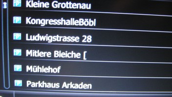

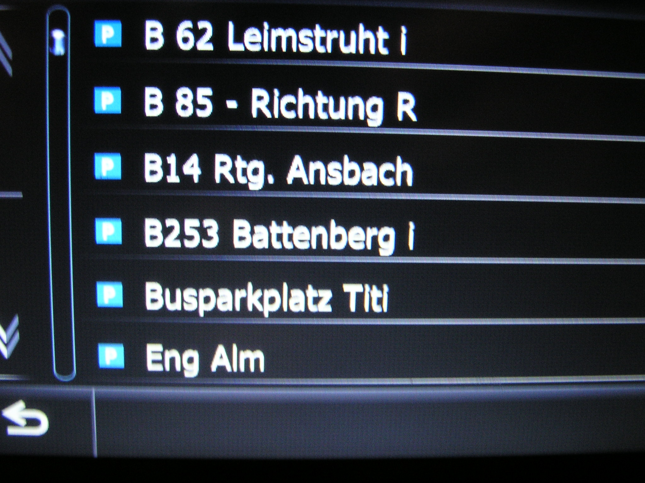

    Also irgendwie glaube ich im falschen Film zu sein. Egal wieviel Kundenanfragen oder Sternschnuppen oder was auch immer angefallen sind. Die von POIbase zur Verfügung gestellten POIs müssen doch nutzbar sein. Willst Du oder kannst Du das nicht verstehen? Ob nun ich der Einzige bin, der Dir das geschrieben hat, oder Tausende. Wenn Du auf die ScreenPics im Anhang schaust solltest auch Du das eigentlich verstehen müssen.
    Eine Auflistung von beliebigen Straßennamen nutzt nichts, ist nutzlos, sinnlos überflüssig usw. Beispiel (bereits mehrfach von mir erwähnt) Parkhäuser, Parkplätze s. Anhang. Wie soll ich da wählen, wenn diese Daten derart unvollständig zur Verfügung gestellt werden. Wenn es denn nicht die PLZ ist, dann muss es anders dargestellt werden. So aber, dass man sehen kann, wo sich der Parkplatz befindet, und nicht raten muss wo sich der Busparkplatz Titi befindet. (vorletzter Eintrag Sreenshot Parkplätze)

    Hi Leute,
    ich habe jetzt noch mal nachgeschaut warum wir das so implementiert, dass die PLZ abgeschnitten wird. Es war eine Anforderung von Pioneer!!!
    Some functions are still not yet implemented:
    - POI names have a number in front of them, can we remove this number? Otherwise the names are useless because of the limited space on our navi units.
    Das war die Aussage der Pioneer Entwickler bzw. des Produktmanagments. Normalerweise haben solche Internas hier nichts verloren, aber von einigen Nutzern wird hier der Eindruck erweckt als würden wir Unsinn schreiben. Es wird von Pioneer hier selber auf den "limited space" angesprochen. Da eben keine Umkreisfunktion verfügbar ist, war die Idee das man die POIs eh hauptsächlich über die Karte sucht und dort bringt einem die PLZ als Info absolut gar nichts. Da bringt ein einigermaßen vollständiger Name des POIs dann deutlich mehr.
    Viel wichtiger als die Namen / Formatierung ist aber wie nun schon mehrfach gesagt, dass man die POIs aus den Umkeisen auswählen kann die für einen auch relevant sind bzw. auf eigene Gefahr die Limits aufheben kann. Letzteres wollen wir Ende der kommenden Woche fertig haben.
