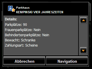

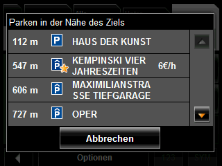

    danke für Antwort. Ich habe in München Sonderziele-Parkplätze eingegeben. Es wurde kein einziger Parkplatz gefunden, der kostenpflichtig ist und das stimmt definitiv nicht.
    Ich habe auch München-Haus der Kunst- eingegeben und bin auf "P" gegangen. Es wurde alle nahegelegenen Parkplätze angezeigt. Aber es kein einziger dabei, der kostenpflichtig gewesen wäre. Auch das stimmt nicht.

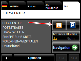

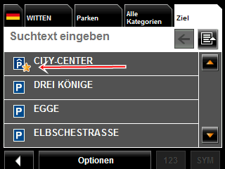

    Auch der von Dir angegebene Parkplatz in Wittenberg hat keinen Stern und ist damit kostenlos.

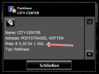

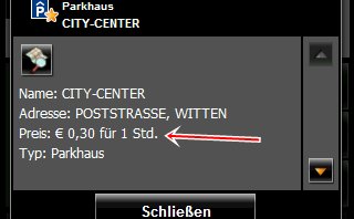

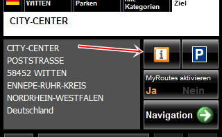

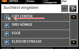

  • @pucky007

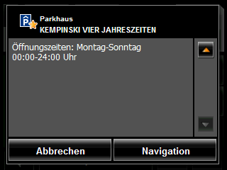

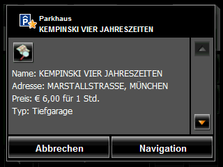

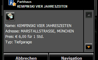

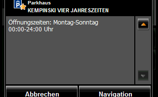

    Softwarefehler glaube ich fast gar nicht, da ich ebenfalls ein auf 2510 upgegradetes 2410 besitze. Ist nach dem Update noch Clever-Parking auf deinem Gerät??
    Übrigens liegt mein Demo-Parkhaus in Witten. Deine Geschichte des München-Haus der Kunst findet folgendes:
