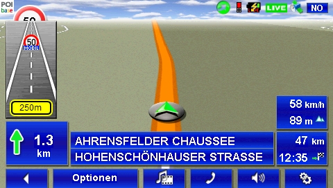

  • ...leider habe ich bisher keine Informationen darüber gefunden, wie POIbase auf Navigon Mobile Navigator Version 7.5.9 funktioniert und insbesondere auf z.B. einem Navigon 6310 aussieht.
    Gibt es da irgendwo ausführliche Screenshots?
    so werden die POIs bis 7.5.9 angezeigt (also als 3D Straße)...
    Du siehst sie quasi nur, wenn Du an Ihnen vorbei fährst...
    Ab 7.6.x sind die POIs direkt auf der Karte zu sehen (ohne das 3D Straßen Pop-up)...
    Du kannst dann also auf der Karte sehen, wo sich überall Deine POIbase-POIs befinden...
    Sie werden dann so dargestellt, wie aktuell die Navigon POIs auf der Karte dargestellt werden...
