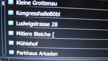

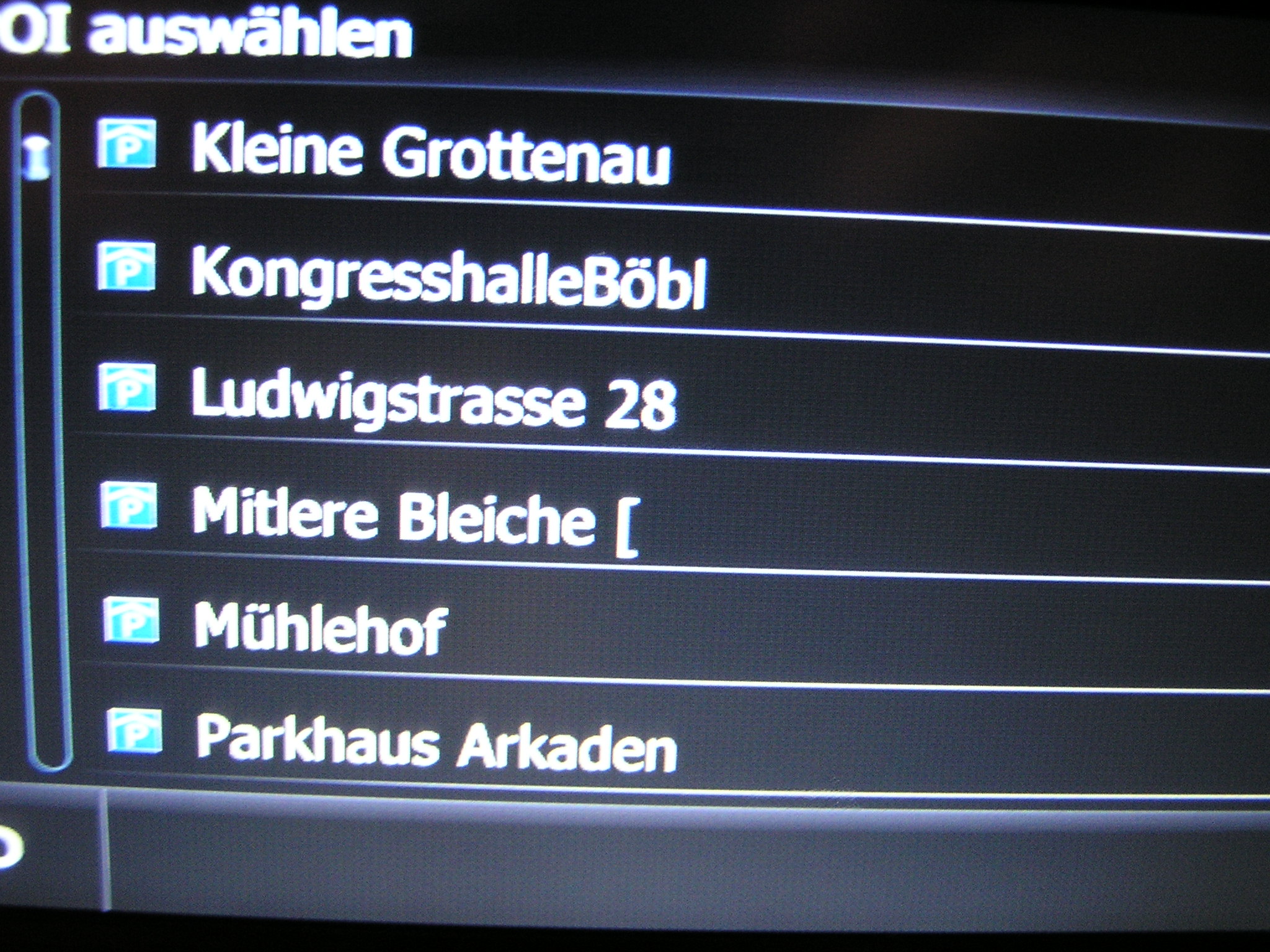

    Die POI habe ich jetzt im Pioneer Navi gefunden, sie sind nicht wie bei dem 910 im Anschluss an die fest installierten POI aufgeführt, sondern separat unter NavgateFeeds.

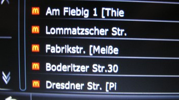

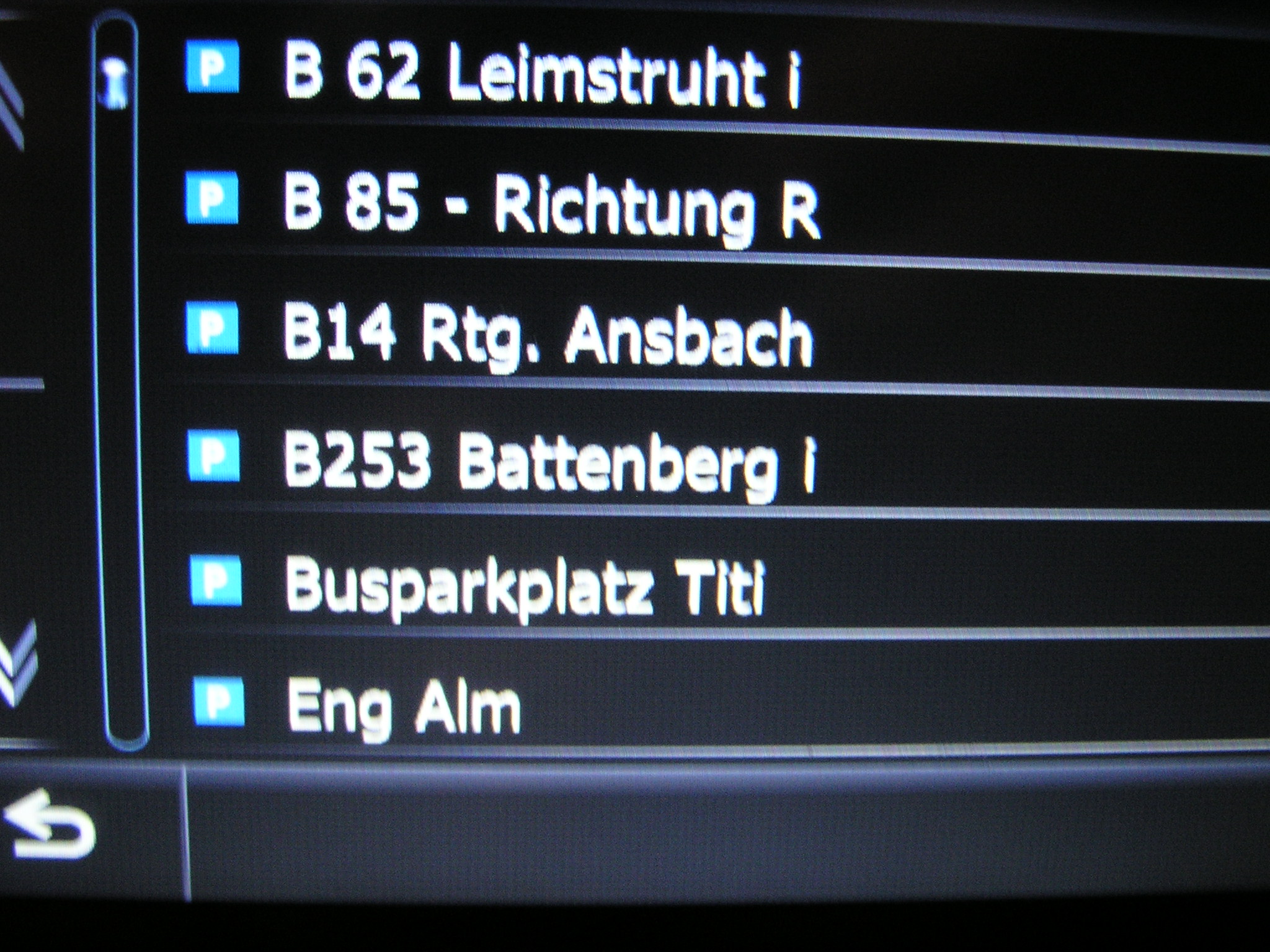

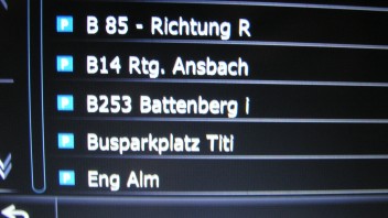

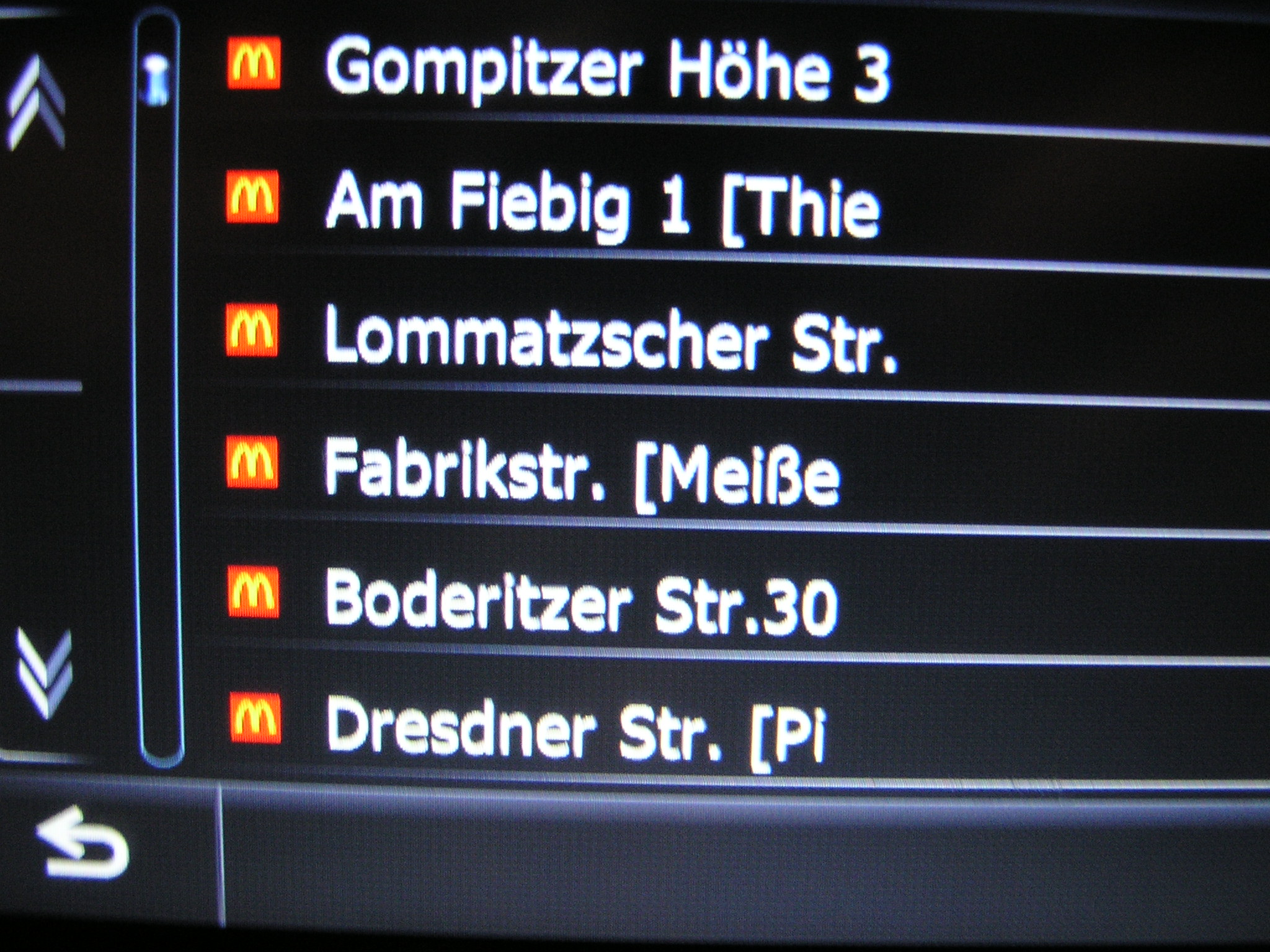

    Aber was ist denn das? Diese von Euch angebotenen POI sind dort lediglich in Listenform aufgeführt. Es fehlt größtenteils die Ortsangabe,und die Entfernungsangabe. Es erfolgt lediglich der Name des POI, oder lediglich die Straße. In seltenen Fällen ist die PLZ oder der Ort aufgeführt. Wie in aller Welt soll ich da etwas finden können?
    Beispiel Restaurant:
    Ich sehe rd zig Restaurants mit Namen aufgeführt. Nur wo auf der großen weiten
    deutschen Welt befinden sie sich??? Also lasse ich mir das Erste der Liste als Ziel anzeigen. Mhm, ist 90 km weit weg, also zum nächsten usw, usw. Kann doch nicht sein, dass ich mich zwei Stunden vorher ins Auto begeben muss um ein Restaurant in der Nähe zu finden. Kenne ich den Namen der aufgelisteten Betriebe, weis ich auch wo sie sind, dafür brauche ich kei POIbase. Das ist beliebig weiterzuführen, Bioläden, Mediamärkte allesdas gleiche. Ich sehe 20x den Namen MediaMarkt, es ist an mir herauszufinden welcher der nächstgelegene ist???????
    Noch „besser“ sind ja Parkplätze. Ich sehe z.B. einen Parkplatz „Husten –Gasse“,
    mhm mal sehen wo der ist, oh er befindet sich in Magdeburg, ist etwas zu weit,
    weil ich bin ja gerade in München. :wacko:
    Freunde der Nacht bei POIbase :D was habt Ihr Euch denn dabei gedacht. Und behauptet jetzt bitte nicht, Pioneer habe das so vorgesehen. Pioneer wird
    nicht gesagt haben, gebt dem Nutzer so wenige Informationen wie möglich, wenn ihr könnt nehmt aber Geld für Euer Angebot, aber macht es ihm nicht zu einfach. :thumbdown:
    Für jeden POI liegen Euch Koordinaten, PLZ und Ortsangaben vor.
    -Warum werden diese nicht aufgeführt?
    -Warum ist keine Sortierfunktion möglich nach Nähe oder PLZ
    -Warum werden keine Entfernungsangaben gegeben?
    Sorry, ich finde, dass ist steinzeitlich und userfeindlich. Und da es auch mein Geld kostet, Euer Programm nutzen zu können, nicht dem Angebot entsprechend . Ich kann keinen Hinweis finden, der mir sagt, dass bei dem von mir genutzten Gerät das Angebot nicht oder nur sehr stark eingeschränkt genutzt werden kann.
