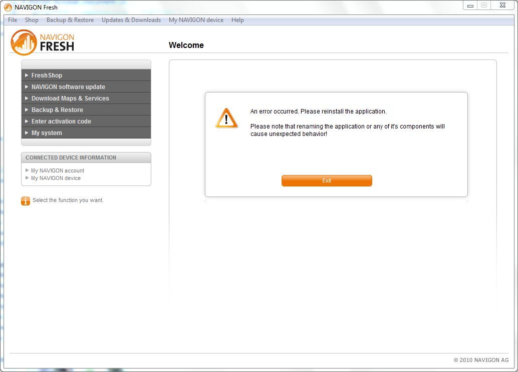

Bei mir sieht es folgendermaßen aus:

Alles anzeigenHallo Christian,
in dem "Navigon Fresh"-Ordner unter Deinem Benutzer-Account ist ein "Backup"-Ordner (ist aber leer), ein "Temp"-Ordner (mit einem leeren "NAVIGONFresh_tmp"-Ordner) und ebbend die usersettings.xml mit den geposteten Inhalt. Installierst Du evtl. die Fresh-Software auf ein anderes Laufwerk oder in ein anderes Verzeichnis, als von der Installationsroutine vorgegeben?
Deinstalliere wie beschrieben noch einmal komplett die Fresh-Software und legen dann einen komplett neuen Win 7-Benutzeraccount mit Admin-Rechten an. Rechner neu starten und probiere dann noch mal die Installation. Irgendwie habe ich die Vermutung, dass da noch in den Tiefen von Win7 irgendwelche Reste der alten Installation rumtümpeln.
Und noch eine "Versuchsvariante". Hast Du vielleicht noch eine Installationsdatei einer älteren Fresh-Version auf Deinem Rechner rumliegen? Die mal installieren (sollte problemlos gehen) und dann nach deren Start das automatische Update durchführen lassen (aber auch hier vorher die "Reinigungsschritte" zur Deinstallation vorher durchführen).
Viele Grüße
Heiko
Hallo Heiko
Danke erst mal für deine Hilfe. Ich habe un ein weiteres Benutzerkonto mit Admin Recht eröffnet, und Fresh 3.0.0 Installiert. Und siehe da, unter dem Konto gehts jetzt ![]()
Habe aus dem AppData Ordner die usersettings.xml kopiert, und unter meinem normalen Account in den selbigen Ordner kopiert. Dann gestartet, und es gibt die selbe Fehlermeldung ![]()
Den neuen Account wieder geöffnet, und dort nochmal gestartet " auf dem Account geht es " ![]()
Wie bekomme ich es nun hin, das es auf meinem normalen Account läuft
Bei der Installation ändere ich keine Pfade oder so, lasse alles wie es ist ![]()
Danke

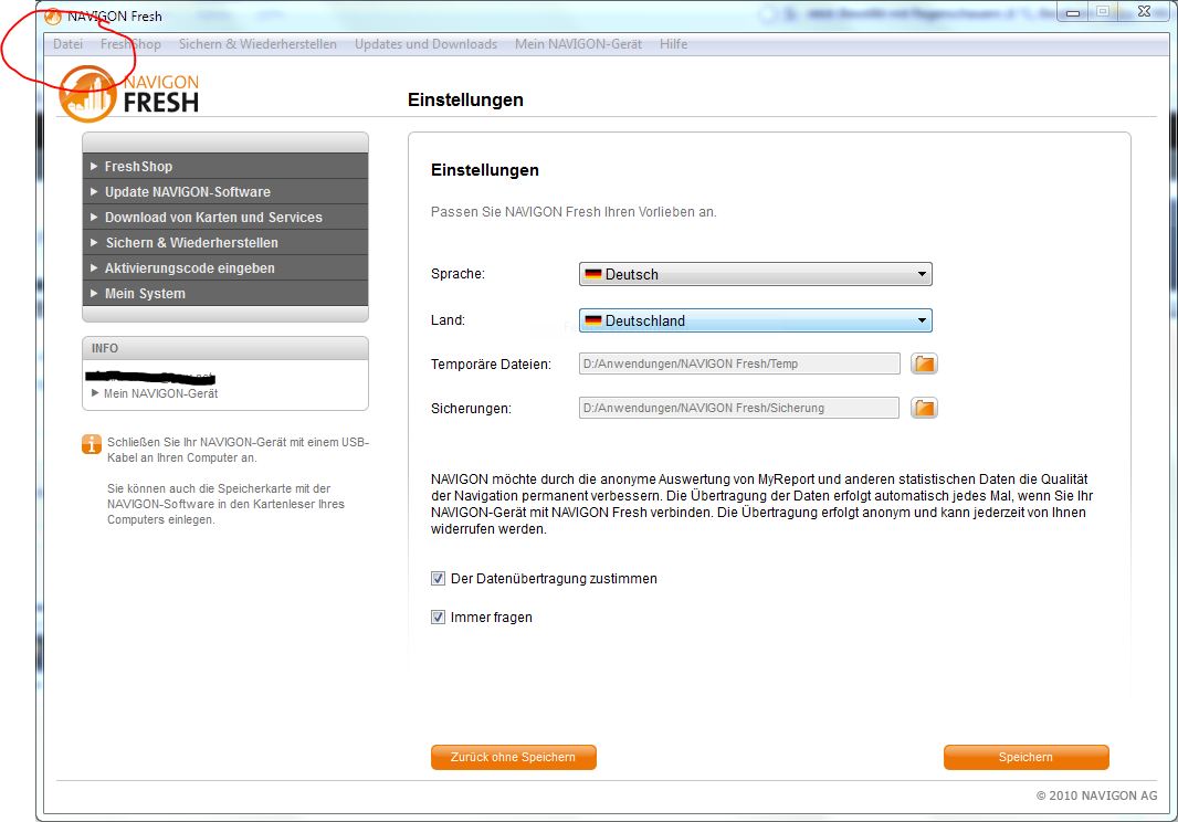

Ich habe auch soeben auf 3.00 geupdatet. Aber jetzt sagt er mir, dass mein Account nicht stimmt.
Auch fehlt bei mir die Menüeiste. Auf der Website von Navigon kann ich mich hingegen problemlos einloggen. Habe auch Win7 Ultimate. 32 Bit. Gerät: 8310. Was nun?

Nachtrag:
Ich habe mal alles deinstalliert, gelöscht, alles gesäubert und wieder neu installiert. Aber immer noch das Selbe. Ich habe dann mal "Passwort vergessen" angeklickt und komme jetzt auch rein. Nur,...eine Menüleiste habe ich immer noch nicht.

was passiert denn wenn du mal oben/rechts unter dem "X" auf ">>" klickst ?
MfG
MfG
Okay, da finde ich dann tatsächlich das Menü. Es klappt dann auf. Komisch, dass es bei den anderen direkt sichtbar ist? Und jetzt konnte ich auch auf die Einstellungen zugreifen. Habe dann das Häckchen rausgenommen, um nicht an das anonyme Senden von Daten teilzunehmen. Dies hatte wiederum zur Folge, dass ich jetzt auch auf "Karten & Updates" problemlos zugreifen konnte. Hatte also keinen I-Net-Absturz mehr. Vielen Dank für den Tipp
