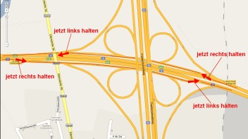

    heute war ich das erste mal mit dem neuen Kartenupdate 2-2010 unterwegs und bin ziemlich enttäuscht. [Blockierte Grafik: http://www.crazymaze.de/smili/waaa.gif]
    Seit langer Zeit fahre ich oft die gleiche Strecke (A73 von Fürth nach Coburg und zurück) und hatte noch nie Probleme
    mit den Falk-Karten und war bisher rundum zufrieden.
    Heute schickte mich mein F8 von der Autobahn, und ich dachte mir, dass ich den Spaß einfach mal mitmache. An der
    ersten Kreuzung sollte "bitte wenden" und dann ging es zurück auf die Autobahn. [Blockierte Grafik: http://www.crazymaze.de/smili/muffel.gif]
    Mitten auf der Autobahn bei 150km/h erschallen nun Kommandos wie "jetzt rechts in die XY-Straße abbiegen". [Blockierte Grafik: http://www.crazymaze.de/smili/muffel.gif]

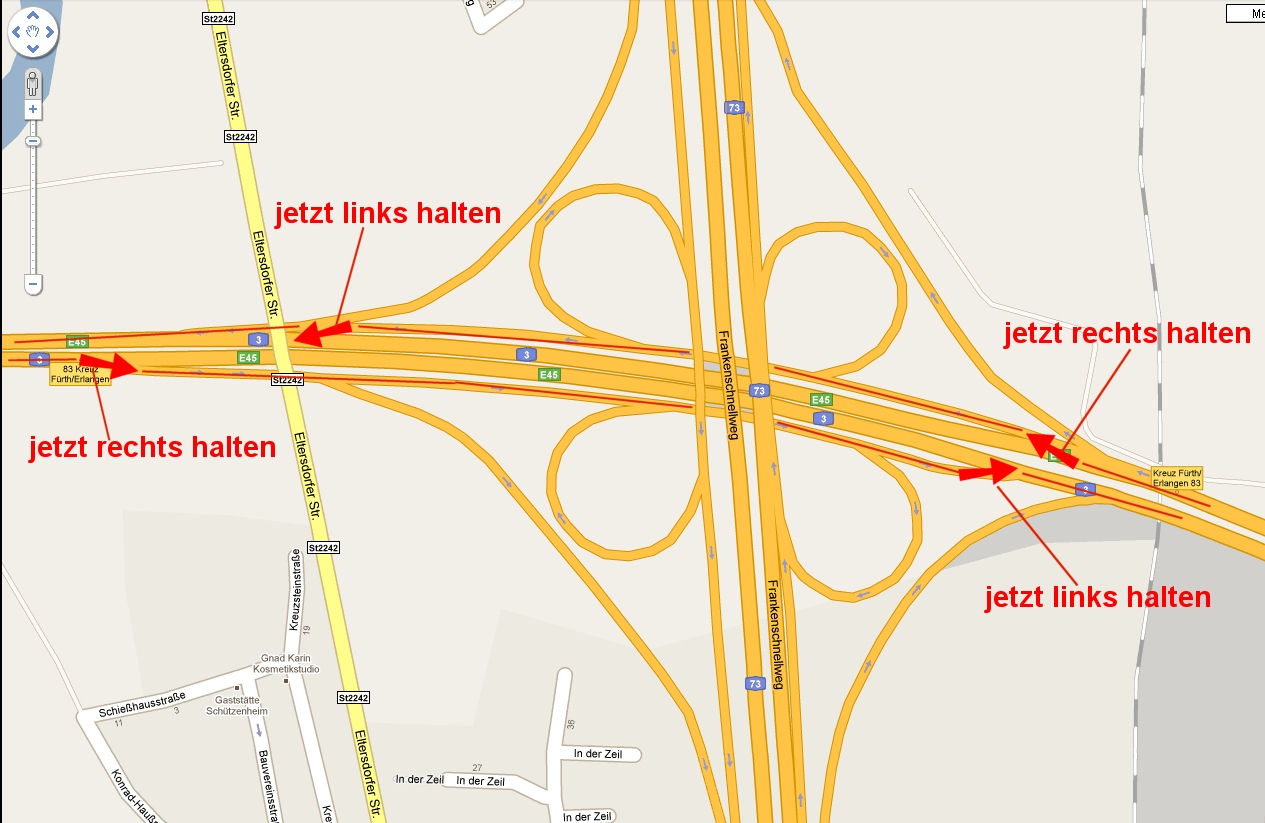

    Noch kurioser wird es bei Autobahn-Kreuzen. Hier schickt mich das Navi immer auf den Streifen zur anderen Autobahn, lässt
    mich 500m neben der Autobahn her fahren und schickt mich dann wieder zurück auf die Autobahn, auf der ich vorher schon
    unterwegs war. (Siehe angehängtes Bild) [Blockierte Grafik: http://www.crazymaze.de/smili/muffel.gif]
    Gleiches passiert bei kurz/schnell/ökonomisch und auch nach einem Reset, und jedes mal, wenn ich die Strecke fahre.
    In die Karten 2-2010 muss sich wohl ein Bug eingeschlichen haben, denn die Karten 1-2010 machten keinen solchen Unsinn.

    bin heute von Nürnberg nach Bayreuth gefahren. Hin direkt über die A9, zurück über die A70 und A73.
    Mehrfach kommen mitten auf der Autobahn Kommandos, dass man jetzt links oder rechts in die XYZ-Straße abbiegen soll. Auch das Problem mit den Autobahn-Kreuzen besteht weiterhin.
    Mit den Karten 1-2010 war alles noch in Ordnung. [Blockierte Grafik: http://www.crazymaze.de/smili/sauer.gif]
    Den Tip mit der Entfernung der Eropa-Straßen werde ich mal befolgen. Rumänien ist bei mir nicht im F8 vorhanden.
    Die Karten des 2-2010 sind echt zum... [Blockierte Grafik: http://www.crazymaze.de/smili/kotz.gif]

  • Mehrfach kommen mitten auf der Autobahn Kommandos, dass man jetzt links oder rechts in die XYZ-Straße abbiegen soll.
    Hallo
    Da hätte ich eher den SatFix im Verdacht... so kenne ich es zumindest. Da kann man mal kurzzeitig auch neben der AB sitzen und dann kommen eben jene scheinbar sinnlosen Anweisungen. Sollte aber nur kurzzeitig sein. Kam bei mir auch eher selten vor. Übrigens auch bei anderen Navis [z.B. TT]. Das Thema hatten wir hier schon einmal und dabei diverse Log's ausgewertet, die dann an entspr. Stelle einen kurzzeitigen Abriß des SatFix zeigten.
