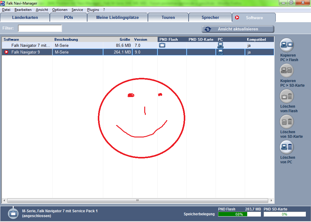

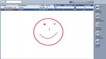

  • Natürlich gibt es für F-Seriengeräte und M-Seriengeräte der 1st Edition, die mit FN7 ausgeliefert wurden, ein Upgrade auf FN8!
    Das Upgrade liegt dem im Falk-Shop zu erwerbenden Karten-Abo bei. Siehe Kompatibilitätsliste und Factsheet zum ABO im Falkshop!!!

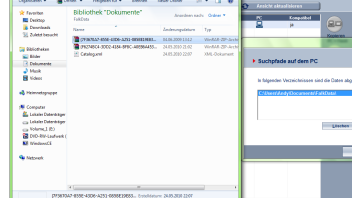

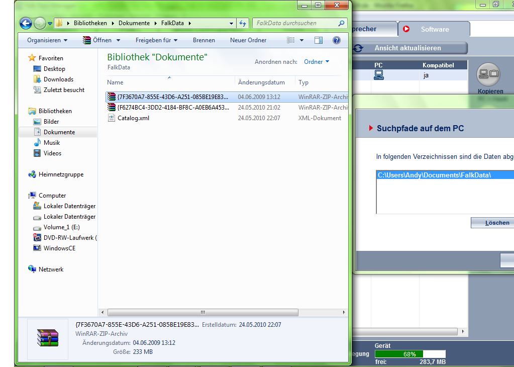

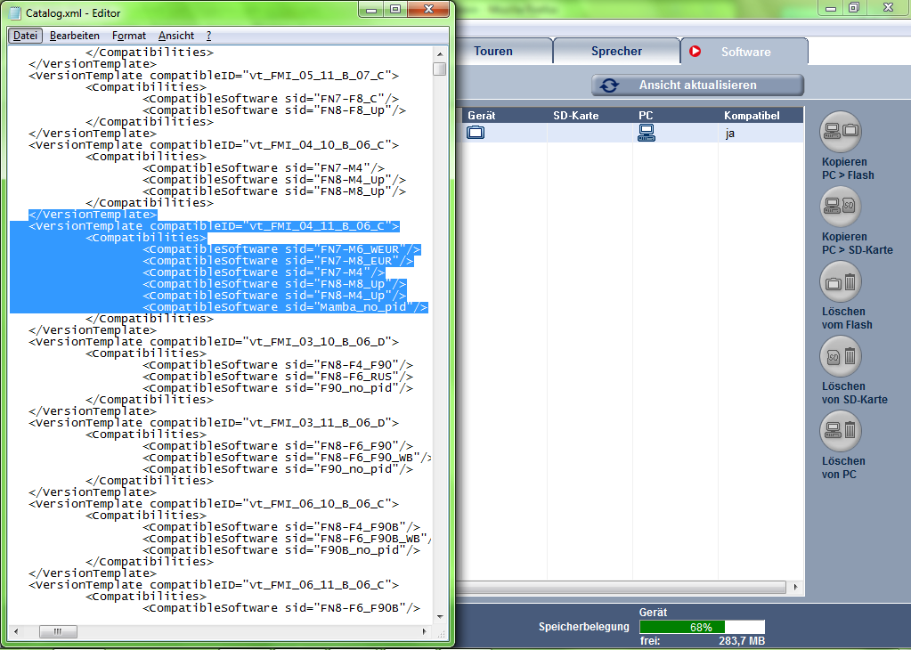

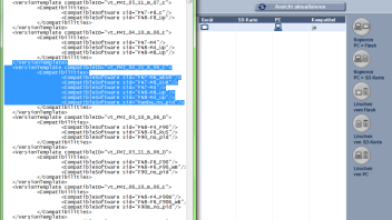

    Im Grunde gibt es nur zwei Möglichkeiten. Entweder die Karten sind nicht für dein Navi vorgesehen (inkompatibel) oder wenn sie für dein Navi passen, dann liegen die Karten nicht unter einem Suchpfad des Navimanagers vor. Der Navimanager kann dir nur Karten anzeigen, die kompatibel sind, für Software gilt im Grunde das gleiche. Die Kompatibilität ermittelt der NM aus den Kennungen der Karte. Das sind die kryptischen Namen der Zip-Archive in den geschweiften Klammern, diese sind ohne ins Detail gehen zu wollen, bestimmten Geräten oder Geräte-Gruppen oder auch Software-Versionen zugeordnet. Wenns nicht passt, dann zeigt dir der Navimanager auch nichts an! Das ist einfach so.
    Bislang bist du uns immer noch eine Antwort darauf schuldig, ob dein Navi, in der deinem Update sicher beiliegenden Kompatibilitätsliste, aufgeführt ist.
    Eine weiteren Möglichkeit wäre es hier die Hardware ID deines Gerätes und die Kennung eines der Kartenarchive zu posten. Daraus könnte ich die Kompatibilität zu deinem Gerät ermitteln.
