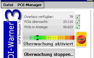

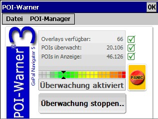

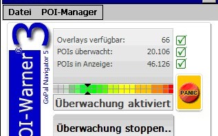

  • Was passiert, wenn Du hier auf ~50K reduzierst?
    Danke für die Anregung, aber das würde momentan keine Verbesserung bringen, denn seit der geänderten k10memory.lua und der entfernten EU-Blitzer läuft mein P5430 tadellos.
    Ich vermute in diesem Zusammenhang, dass du meinen Beitrag von heute 10:21 nicht gelesen hast ([POI-Dienste] Aktualisierung von Blitzern).
    Achim
  • Ich vermute in diesem Zusammenhang, dass du meinen Beitrag von heute 10:21 nicht gelesen hast ([POI-Dienste] Aktualisierung von Blitzern).
    Du vermutest falsch. :huh: Ich vermute keinen Zusammenhang mit diesem speziellen Overlay, sondern trotz aller bisherigen Verbesserungen von Dir weiterhin ein Speicherproblem! ;)
  • Ich vermute keinen Zusammenhang mit diesem speziellen Overlay, sondern trotz aller bisherigen Verbesserungen von Dir weiterhin ein Speicherproblem! ;)
    Das kann ich natürlich nicht ausschließen, aber momentan auch nicht richtig testen.
    Bevor sich kein Fehler zeigt, würde ich es ungern ändern, um damit evtl. einen neuen Grenzwert auszutesten.
    Aber sollte wieder ein ähnliches Problem auftreten, dann bin ich gewarnt (danke) und werde natürlich deinen Ratschlag berücksichtigen.
    Achim
    ...Das kann ich natürlich nicht ausschließen, aber momentan auch nicht richtig testen.
    Aber sollte wieder ein ähnliches Problem auftreten, dann bin ich gewarnt (danke) und werde natürlich deinen Ratschlag berücksichtigen...
    Hallo Ralf,
    weil unser Urlaub kurz bevorsteht bin ich nochmal in mich gegangen und habe deinen Rat umgesetzt:
    Die Folge war, dass wieder Sprachlosigkeit eintrat. Also Navi neu aufgesetzt, Ergebnis: kein Erfolg.
    Das ganze nochmal und nun läuft es zur Zeit.
    Wie lange, ist natürlich bei einem solch instabilen System fraglich. Bleibt zu hoffen, dass navigation eine brauchbare Lösung findet, denn außer BigWoelfi habe auch ich mich vorgestern an den Support gewandt.
    Freundliche Grüße
    Achim
