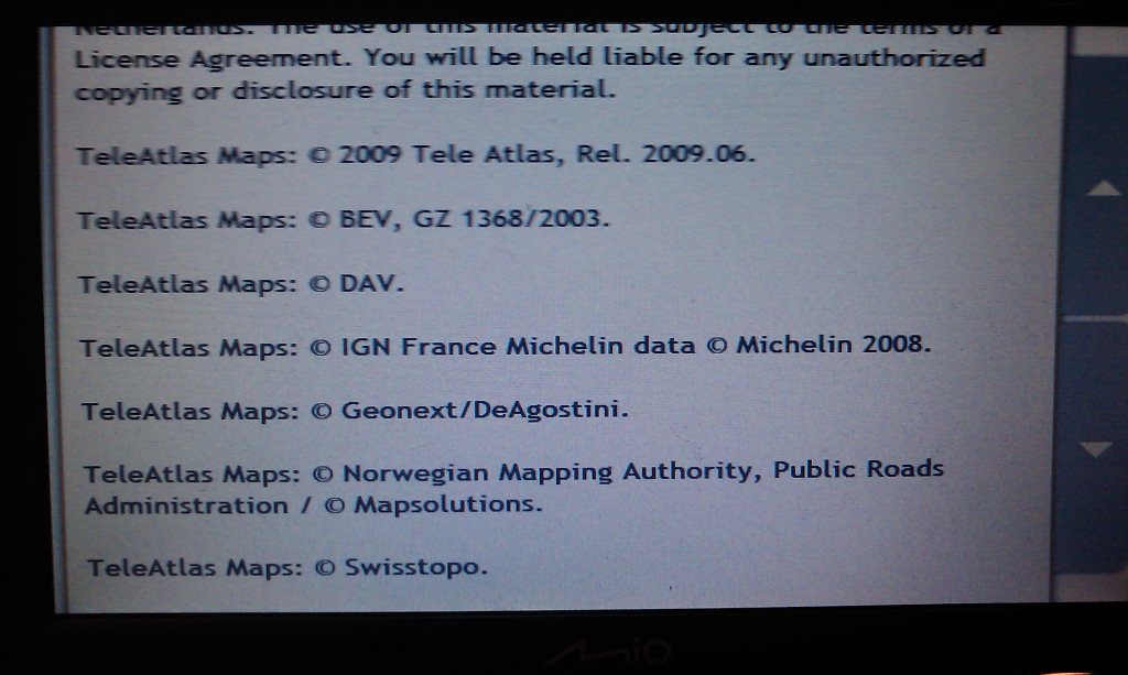

wenn Du die neuen Karten am Laufen hast würde mich die Info aus Mein Mio - Info - Kartenstand Tele-Atlas interessieren.
Mein Update nannte sich 2010.02 und der Stand ist "intern" wie im Bild ersichtlich 2009.06.

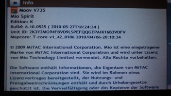

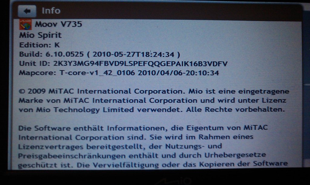

Hallo ATZBABY,
habe die neuesten MIO-Karten auf meinem Sprit V735 installiert und habe in den Info auf dieser Position die selbe Bezeichnung, schau mal weiter oben in der Datei unter
Mapcore: bei mir steht "Mapcore: T-core-v1_42_0106 2010/04/06-20:10:34" ev. ist dies der Kartenstand

Hi hafi1,
meine Eintragung lautet: "Mapcore: T-core-v1_42_0094 2009/08/24-21:31:16". Ich glaube, das ist der Stand der Auslieferung des Gerätes.
Zum Update habe ich eine ISO-Datei erhalten (download) namens: MapData_TAEU1_v1003_4202.iso.
Nach Installation hatte ich dann oben mit Bild gezeigten Stand 2009 06, obwohl das Update den Stand 10 03 suggeriert.
Kontrolliert habe ich die Version mit einem Kreisverkehr in meiner Nähe, der Mitte 2009 in Betrieb genommen wurde und auch in der neuesten Version(2010/03) noch nicht vorhanden ist. Deshalb mein Zweifel und die Vermutung, dass 2009/06 doch realistisch ist.
Bei einer Vergleichsversion von Navteq 2010/02 ist dieser Kreisverkehr vorhanden.
Ich habe auch irgendwo in einem Forum gelesen, dass manche Anbieter als Version einfach das Datum der Veröffentlichung angeben, obwohl sich inhaltlich kaum was geändert hat.

Meine Update Datei heisst "MapData_TAEU1_v1006_4203" und ich habe die selbe Anzeige an der betreffenden Stelle "Nach Installation hatte ich dann oben mit Bild gezeigten Stand 2009 06", somit glaube ich nicht, dass dies der Kartenstand ist.

Hi Hafi1,
Vor meinem oben genannten Update Stand dort 2009 03, daher der Verdacht der Kartenversion.

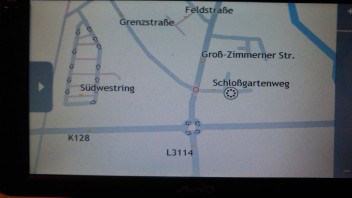

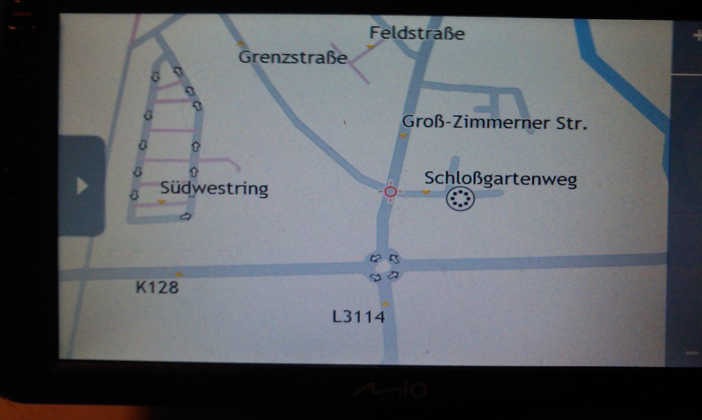

Zum Spaß und zur Ermittlung des Standes kannst Du ja mal folgende Kreuzung suchen:
Stadt: 64807 Dieburg (Bild Dieburg)
Kreuzung: Groß-Zimmerner Str. mit Südwestring (Bild Kreuzung).
Dort ist seit Mitte 2009 ein Kreisverkehr.
Der wird bei anderen Herstellern (z.B. bei Medion mit Stand 2010 02) angezeigt.
ATZBABY

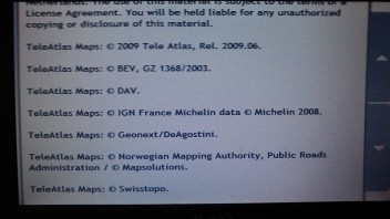

Hallo ATZBABY,
sieht bei mir noch genau so aus, wie bei dir, habe noch Bilder meiner Info Seite gemacht, anscheinend sind die MIO Karten wirklich nicht die aktuellsten
Gruss Hafi1

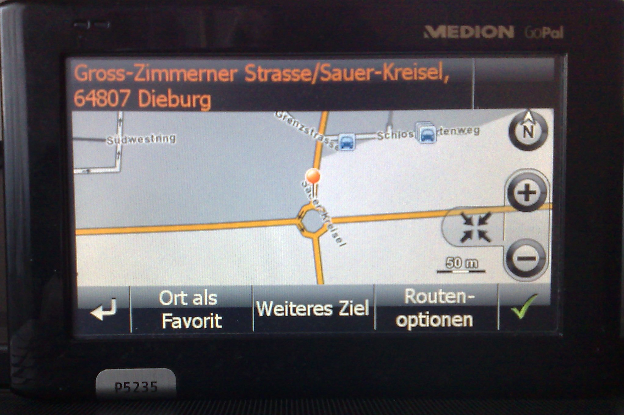

Hi Hafi1,
ja, das ist bei MIO wohl so. Deshalb hatte ich vorher nachfragen wollen, ob jetzt die Version 2010 06 neuer ist als 2010 03. Habe von der MIO-Hotline aber keine Auskunft bekommen. Danke für die Info.
Anbei mal die Karte von Navteq von einem Medion.
ATZBABY
