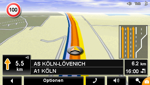

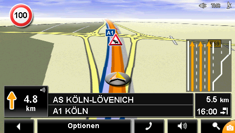

  • So, ich hab jetzt mal ein paar Bilder gemacht, weil ich sowieso im Stau stand. Übrigens eine tolle Funktion mit dem Foto.
    Also es handelt sich definitiv nicht um die Farbe der BAB sondern die Kennzeichnung einer Behinderung. Nur ist die Wahl der Farbe blau alles andere als gelungen, weil man sie ja nun nicht sieht. Irgendwie hat da einer nicht so richtig mitgedacht. Es gibt auch noch rot. Die Gelegenheit hatte ich heute jedoch nicht.
    Hallo guidom,
    folgendes siehts du farblich auf deinem Navi:
    - Blau: Autobahn
    - Orange: Route
    - Gelb - parallel zur blauen Autobahn: Verkehrsstörung kein Stau
    - Gelb: sonstige Straßen
    Staus werden definitiv mit der Farbe Rot angezeigt.
  • nö, falsch. Du kannst erkennen, dass auf meiner Fahrspur ein hellblauer Schatten zu sehen ist. Auf der Gegenfahrspur ist nichts davon zu sehen. Außerdem ist noch ein Pfeil (Staurichtung) im hellblauen zu sehen, was ein Zeichen für eine Behinderung ist.

  • Den Pfeil konnte ich nicht fotografieren. Er war aber da! Außerdem erkennst du es ja am Stausymbol
  • Beobachte das bitte weiter. Wichtig wäre es vorallem, wleche Meldung tatsächlich vorliegt. Stau oder Verkehrstörung oder was anderes. Das Symbol ist nicht zwingend für einen Stau.
  • Bei meinem 4350maxupgr ist das genauso: dabei verhält es sich analog zur Einschätzung wie in der TMC-Übersicht. Auch dort werden "kleinere" Staus (bis etwa 15min Verzögerung geschätzt) ohne Farbbalken angezeigt, darüber dann gelb und irgendwann rot. Und genau diese Farben werden dann auch auf die Karte übertragen. Schau also nächstes Mal, ob in der TMC-Übersicht genau diese Meldung einen Farbbalken hat oder nicht.
  • Also, es scheint so zu sein, dass wenn im TMC pro die Meldung grau angezeigt wird, beispielsweise für "stockender Verkehr erwartet" dann sehe ich das auf der BAB hellblau unterlegt. In den anderen Fällen, wenn TMC pro die Meldungen gelb oder rot kennzeichnet, dann werden diese Farben auch entsprechend auf die BAB übertragen
