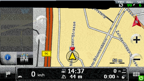

  • Die beiden Karten Icons/Buttons "Telefon" und "Lautstärke" möchte ich verschwinden lassen, ich benötige sie nicht.
    Jetzt habe ich drei Dateien gefunden:Iconszom. png bei denen habe ich mittels eines Bildbearbeitungsprogramms die beiden Symbole weg retuschiert. Das Ergebnis:siehe Screenshot.
    Wie kriege ich die beiden Icons los?

  • Hallo Pumuckel, erst mal schönen Dank. Mir geht es weniger um die Buttons als darum die beiden Icons, also nur die Graphiken, weg zu kriegen.Das können vom Prinzip ja nur png-Dateien sein.
    Drei habe ich gefunden, alle geändert, aber nun bleiben immer noch die "Geisterbilder" übrig. wenn ich dazu aber auch die Button entfernen soll?-ich habe versucht in der Wiki durchzusteigen, doch das ist mir dann zu hoch und ich belasse es dabei.
    mit etwas mehr Transparents sind die verschwunden
    stelle doch deine mal hier rein , und ich mache sie dir fertig
