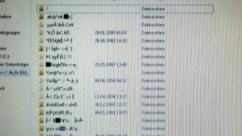

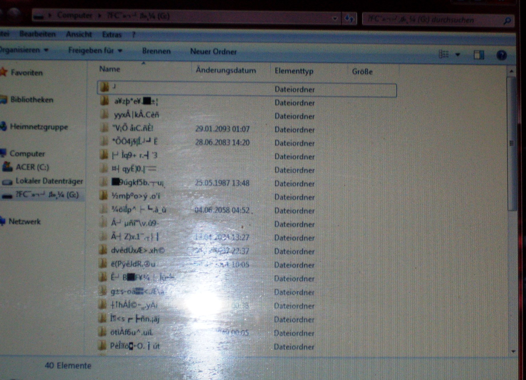

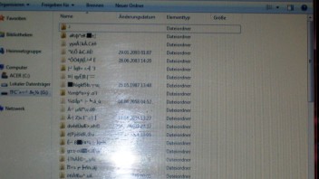

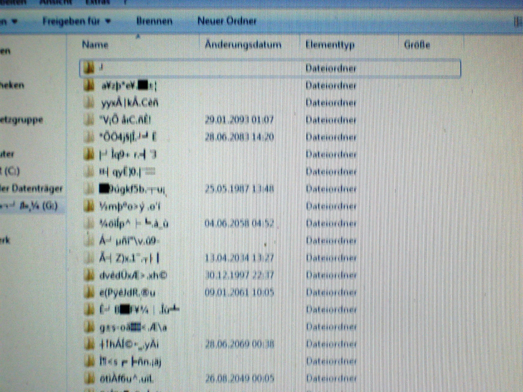

    hatte Heute zum 2. mal einen Totalausfall meines 8450 während des normalen Einsatzes im Fahrzeug, da ich mir schon dachte was geschehen war, war vor 5 Tagen auch schon mal, hab ich mal Bilder vom internen Speicher gemacht.
    Hat das schon mal wer auch gehabt?
    Hab das Problem mal an Navigon Support weitergeleitet.
    Nach formatieren des internen Speichers und kopieren meines Backups läuft das Navi wieder, aber wie lange? mehr als 5 Tage?
    mfg
    schaut euch das mal an

  • hab keine SD-Karte drin, damit resettet er immer, das ist die Abbildung des internen Speichers
    mfg
    mfg
    Oh, dann befürchte ich ist da ein Defekt im internen Speicher.
