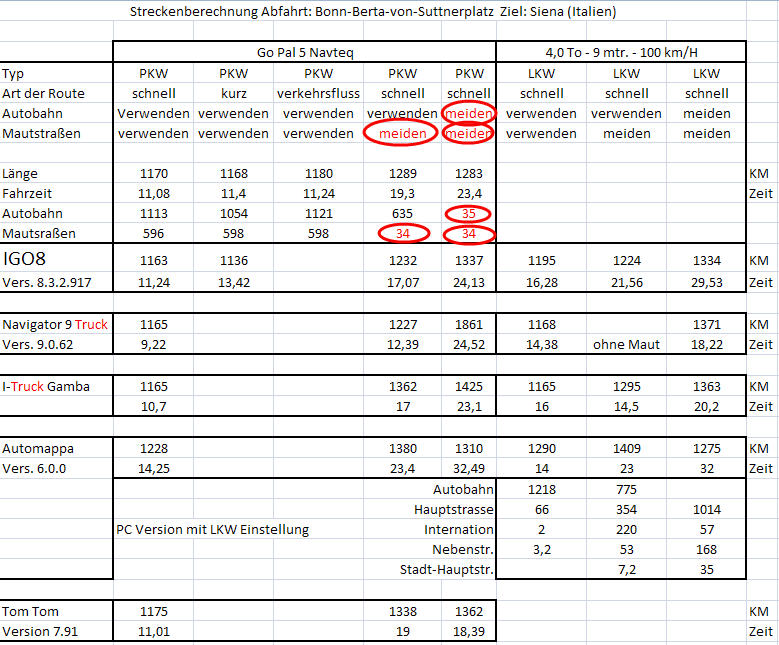

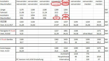

Habe mal eine Tabelle gemacht für eine Fahrt von Bonn nach Siena (Italien).
Autobahn vermeiden und Maut vermeiden werden teilweise ignoriert. Warum, hat Stefan ja in seinem früheren Beitrag schon erwähnt.Da mein Womobil als LKW gilt, habe ich auch LKW-Programme mit einbezogen.
Restriktionen wurden mir nur in Siena angezeigt.GoPal liegt in der Berechnung gleich mit TomTom, ist aber in der Berechnung schneller. Schade nur das GoPal keine Berechnung für LKW anbietet. Dabei meine ich nicht nur die Berechnung der Fahrtzeit, das ist ja nachträglich möglich.
Hans
