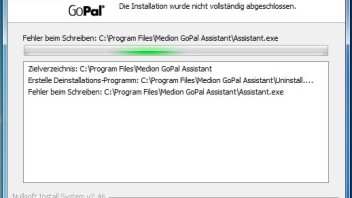

Nachdem jetzt mein PC wieder funzt (das NT war defekt), habe ich darauf das Update aus dem Assi gemacht. Es klappte auch sofort, aber wenn man nicht aufpasst, könnten folgende Probleme auftauchen:
- ein geänderter Pfad wird nicht autom. übernommen (da muss man aufpassen!)
- die *.exe muss wieder der Firewall bekannt gemacht werden

Hallo @ll,
um das , anscheinend nur bei mir, betreffende Problem zum Abschluß zu bringen! Es hat auch bei mir funktioniert, nachdem ich den Link von brummi1844 geladen hatte, dann das angebotene Update geladen, die Insallation abgebrochen, dann ein anderes Directory zur Installation ausgewählt habe.
Schaut mal nach, ob bei Euch sicher die Version 4.03.000 installiert ist.

Auch bei mir selbes Problem
Kartenupdate lässt sich nicht mit alter Assi Version durchführen / nach Update startet der Assistent nicht mehr - auch keine Fehlermeldung

Du hast schon mitgelesen hier? Denn das Vorgehen wurde doch schon von
@Keyboard gepostet! Einfach nochmal den Assi neu installieren, über den obigen Link!
