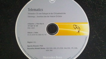

  • Du meintest auch bestimmt 171 827 40 59 und nicht 171 820 40 59 :?: :?:
    Da man die CD garnicht bestellen kann wundert mich das allerdings schon , und was hat man Dir dafür abgenommen :?:
    Seit Anfang Jan. gibt es allerdings auch schon den Nachfolger 171 827 41 59, vielleicht wollte man die CD auch nur entsorgen :wacko:

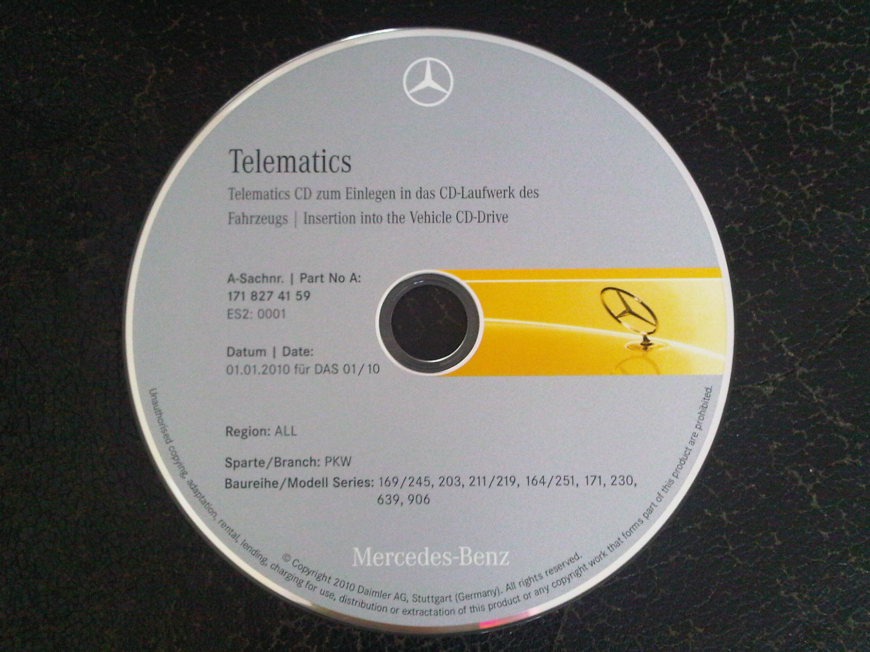

    [Blockierte Grafik: http://data.motor-talk.de/data/galleries/0/49/8494/13034947/telematic-12089.jpeg]
    Ca. 20 €.
    Ich habe im EPC und im Odus mal reingesehen, taucht noch nicht auf.
