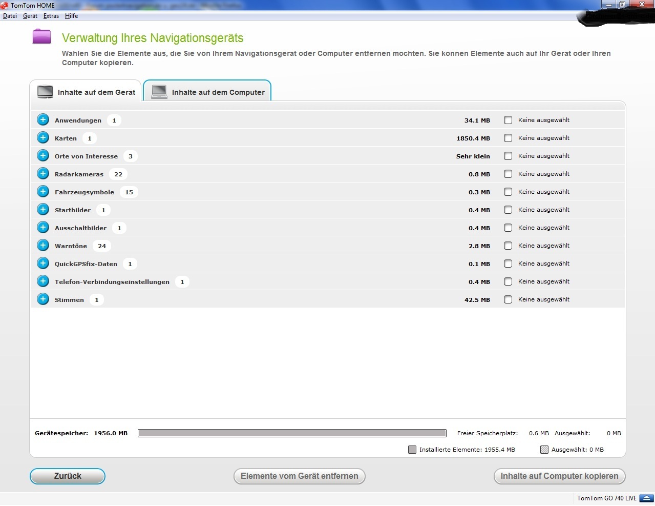

Kumpel von mir hat einen 740er und kaum was drauf und jetzt bekommt er die Spritpreise zum Akualisieren angeboten 1,3 Mb und kanns net draufspielen da nur 0,6 mb frei! Tolle Sache! Die hätten dem 740er ruhig auch 4 GB spendieren könne!

Auf dem Screenshot zeigt er ja an 1955 MB instaliert ich komme nur auf 1932 mb wenn ich das alles zusammen rechne!?

das ist schon komisch, sollte eigentlich kein Problem sein. Es soll mal chkdsk auf dem Gerät durchführen. Und die Home Version, ist die neuste?
chkdsk haben wir schon durchlaufen lassen brachte aber nix,TTH is aufem neuesten stand!

es könnte auch an zu vielen cspeech Dateien liegen, die nicht benötigt werden!
Gruss
PMAX -
und schau mal nach ob es einen oder mehrere found.XXX ordner gibt (vom chkdsk), den auch löschen (dazu Systemdateien sichtbar machen)
Screenshot-Tool installiert ? Dann eventuell die bmp aus dem Ordner screen entfernen
Du kannst imho alle löschen außer denen mit DEU, AUT und CHE und LIE, sofern Du deutsch mit dem Gerät sprichst. Diese Dateien dienen der Srachsteuerung des Gerätes.
