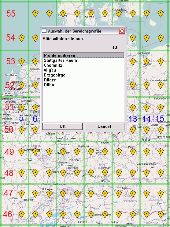

    da ja relativ oft neue, aktuellere Karten(Maps) für NaviPOWM zum Download zur Verfügung stehen und man recht schnell "seine" Daten aktualisieren möchte, habe ich einen Downlader mit Entpackfunktion gebastelt.
    Man entpackt das im Dateianhang enthaltene Archiv an einen beliebigen Platz auf seinem PC, liest die "Automatik-OSM-Downloader_liesmich.txt" und startet dann die "Automatik-OSM-Downloader.exe".
    Anschließend kann man seine Profile editieren, also gewünschte Map-Kacheln vordefinieren oder gleich ein Preset bzw. Profil starten.

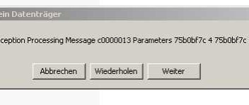

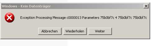

    Merkwürdig!
    Ist das rekunstruierbar, wiederholbar ?
    Haben das andere Nutzer auch ?
  • Hallo Panik,
    Ja, wenn keine SD-Karte im Kartenleser ist, dann kommt die Meldung! Man kann zwar mit "Weiter" weitermachen, aber das ist nicht so toll.
    Ich weiß nicht, ob Du die Fehlermeldung, dass das Laufwerk gar nicht bereit ist, vorher abfangen kannst?!?

  • Hallo Panik,
    Nachtrag zur obigen Ursache der Fehlermeldung. In der Default INI Datei ist der Ausgabepfad auf Laufwerk L: was ich nicht habe. Setzte ich da ein gültiges Laufwerk ein ist alle ok.
    Sorry für die "schnelle" Fehlermeldung.
    MfG
    Achim

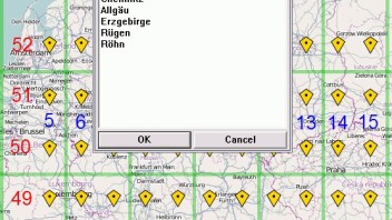

    Noch ne Frage:
    Vorschaubildanzeige konfigurierbar
    Bei mir geht nach dem Start der "Paint" editor auf. Sollte da nicht ein Bild(?) des ausgewählten Bereichs erscheinen?
    Ich hab Win XP
    ..ich auch.
    2 Mal editiert, zuletzt von womisa ()
  • @womisa
    probier bitte mal die jetzt im Download stehende Version ...
  • Hallo Panic,
    ich fürchte, Du wirst das "Problem" nicht mit Mort lösen können, da die Meldung von Windows (WinXP) kommt, sobald man auf das Laufwerk zugreift, bzw. genauer gesagt auf das Laufwerk wechseln will.
    Das Problem tritt nur bei einem "Wechseldatenträger" auf!
    Man kann die Fehlermeldung auch in der Eingabeaufforderung reproduzieren:
    Wechsel nach H: (keine SD eingelegt) -> Meldungsfenster. Windows meldet danach "Das Gerät ist nicht bereit."
    Bei einem "dir H:" kommt kein Meldungsfenster und der selbe Hinweis.
    Bei einem nicht vorhandenen Laufwerksbuchstaben bzw. bei einem nicht erreichbaren Netzwerklaufwerk kommt auch kein Meldungsfenster, aber die Windows-Meldung "Das System kann das angegebene Laufwerk nicht finden."
    Man müsste also den Error-Code von "Das Gerät ist nicht bereit." abfragen, aber ob sich der Aufwand lohnt?
    Stefan
