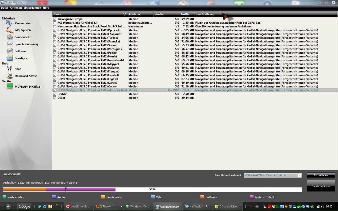

Bei Frage zwei, Danke aber mein Gopal Assistent zeigt mir bei Softwareaktualisierung alle versch.Sprachen an und alle Sprachen ca.350 MByte, außer natürlich die deutsche Version .Welches ich nicht verstehe.Die Software Alle Sprachen mit ca.350 MByte hat die Versionsnummer.5.0-77918 Ich zeige mal ein Bildschirmfoto vo meinem GoPal Assi .Gruß Michael

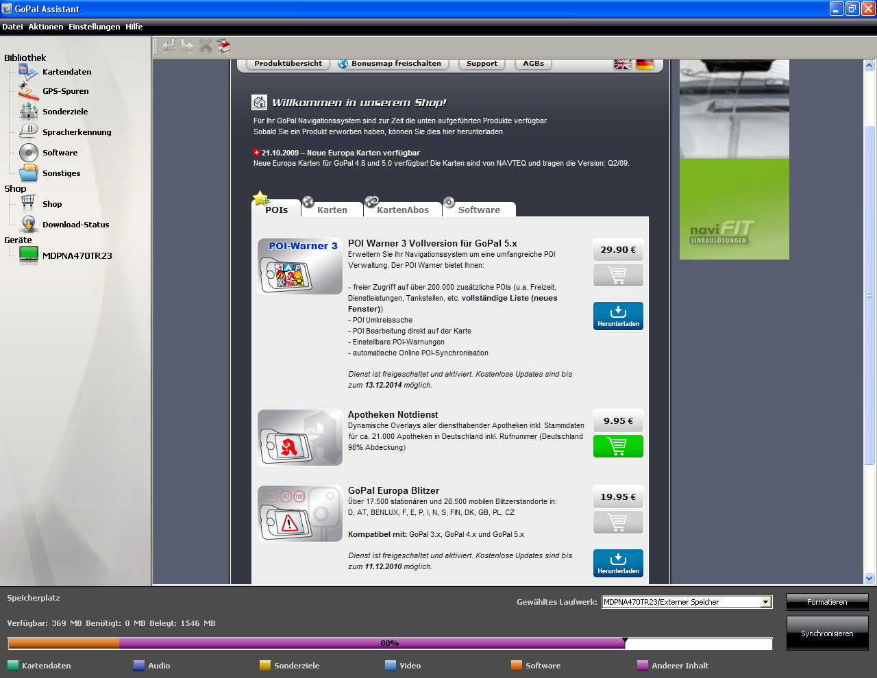

Ja Michael das ist leider so, ich hatte es zunächst auch falsch verstanden. Der POI Warner und die Europablitzer sind tatsächlich zwei eigenständige Produkte, die separat gekauft werden müssen. Ich hänge mal einen entsprechenden Screenshot an, wo Du erkennen kannst, wie nach dem Kauf beide zum Download freigeschaltet sind.
Zu Deiner nächsten Frage, die POI Warnerdaten, auch die Blitzerdaten wurden bei mir in My Flash Disk abgespeichert (nicht in StorageCard).
Zu Deiner Frage nach den Sprachen kann ich leider nicht viel sagen, da ich zu meiner Version GOPal AE 5.0-76169 keine Aktualisierung gemacht habe. Meine Version war gleich in deutscher Sprache. Vielleicht können Dir da die Kollegen bei "GoPal Navigator besser weiterhelfen.
