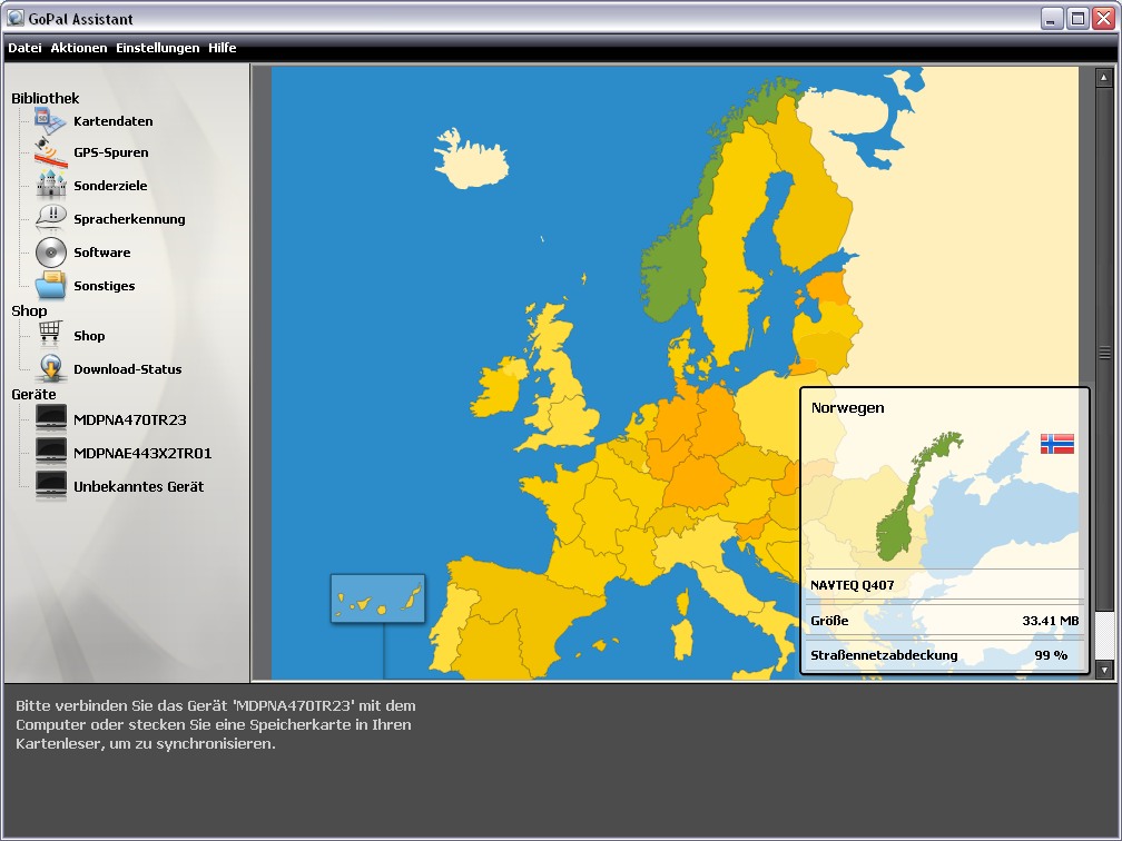

  • Hallo, Dein Problem scheint zunächst darin begründet zu sein, dass Du auf der falschen Scheibe suchst. Du wirst wohl mit dem Navi eine DVD und zwei CDs erhalten haben. Norwegen ist bestimmt auch dabei gewesen.
  • Noch als Nachtrag...
    Die Maps sind auf der DVD, die mit "Map Material und Travel Guide und GoPal Assistent 3.0.295" beschriftet sein dürfte. Wobei der Assi völlig veraltet ist und stattdessen die aktuelle Version von hier verwendet werden sollte.
  • Danke TeeSteinchen,
    jetzt habe ich es endlich geschafft alle Länder zu installieren.
    Allerdings ging es nicht mit dem neuen Assistand.
    Ich habe genau nach Vorgabe, das Navi verbunden und das Programm hing sich dann immer auf bei > Verbindungstatus Warte..< >sobald ein Gerät erkannt wurde drücken sie auf weiter<
    Er hat trotz mehrerer Versuche kein Gerät gefunden.
    Aber dank des Tipps mit dem Assistand habe ich noch mal auf der CD gesucht und habe die Version 3.00.0392 gefunden. Nachdem ich die neue Version gelöscht habe installierte ich die alte. Und es klappte alles wunderbar.
    Danke nochmals.
    Nachtrag: die neue Version hat sich sehr schwer deinstallieren lassen. Nach drücken der orig. deinstallation hat sich der PC aufgehangen.( es fing an zu entfernen und hat aber nach den ersten Balken aufgehört) Es ging nichts mehr.
    Notausschalter PC und dann versucht das Programm noch einmal zu deinstallieren.
    Jetzt kan die Meldung, dass sich das Programm nicht löschen lässt da schon Programmteile fehlen. Naja, musste ich es eben mit einem anderen Löschprogramm löschen.
    Vermute aber das sich noch Programmreste im System befinden.

  • Na dann musst Du ja die DVD mit den Karten noch gefunden haben. Dir fehlt mit der alten Version des Assistants jedoch die Shop-Funktion der neueren Versionen. Somit werden Dir nicht z.B. die Kartenaktualisierungen auf Stand Q4/2007, 2008 und zukünftig Q4/2009 angeboten.
