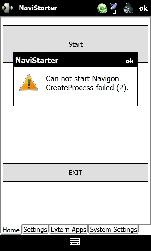

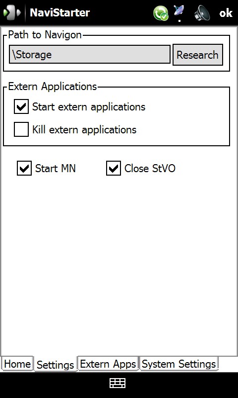

  • Hallo
    Bei mir kommt immer eine Fehlermeldung, siehe anhang.
    Ich habe die Ini. dateien nach den Installieren auf nur Lesen gesetzt, trotzdem ist der MN7 Pfad immer weg.
    lg michi
    PS. Gerät ist der Touch HD mit MN7

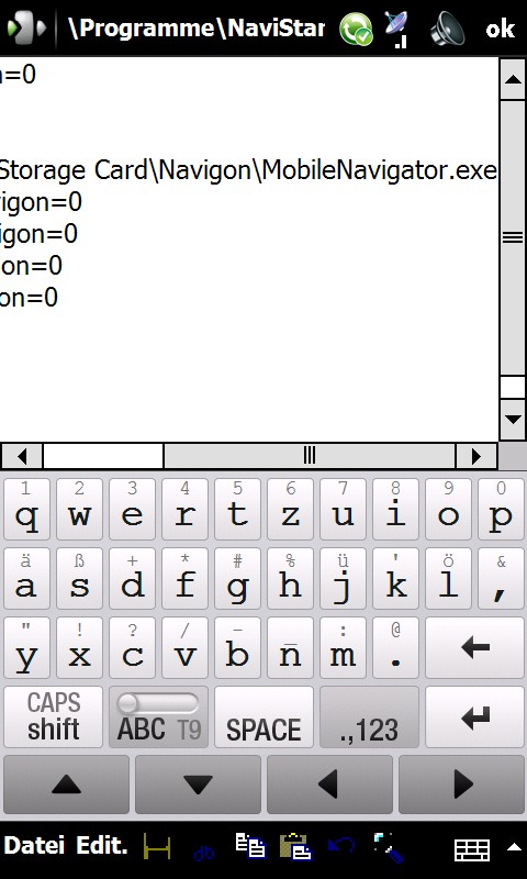

  • @biker:
    Was steht denn in der NaviStarter.ini drin, nachdem du navistarter beendet hast? Steht dort nur: "\Storage" ? d.h. Er bricht nach dem Leerzeichen ab? Ich habe bei mir auch einen Ordner mit Leerzeichen erstellt, den erkennt er aber korrekt. Normaler weiße sollte er den Pfad auch nicht mehr ändern, wenn einmal einer eingetragen ist, solange man nicht auf Research drückt. Ich werde aber nochmal nachsehen.

    ich hab zuerst ja mit WM5 getestet und habe nun auchmal WM6.1 installiert. Habe das gleiche Problem mit der Fehlermeldung CreateProcess failed.
    Jedesmal wenn ich Navistarter starte steht als Pfad nur :"\Storage" da, obwohl in der .ini Datei de4 richtige Pfad eingetragen ist.
    Stevie

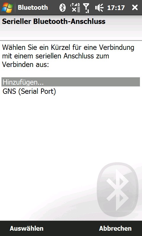

    Grad die Funktion zum Aktivieren und Deaktivieren von BT interressiert mich, da ich mit meinem HTC TP2 in Verbindung mit einer BT-GPS-Maus das Prob. habe, daß beim Starten von MN7 ein Fenster vom BT-Stack aufpoppt, das mich auffordert das BT-Gerät auszuwählen. (Screenshot habe ich drangehangen)
    Wenn ich vor dem Start von MN7 die Verbindung mit der GPS-Maus über den BT-Manager herstelle kommt das Fenster nicht.
    Wäre es möglich, die Verbindung zur GPS-Maus mit dem NaviStarter herzustellen? Z. Bsp. unter Angabe des Com-Ports?
    Das wäre fantastisch - zumal es keine andere Lösung für das Prob. zu geben scheint.

  • Hm. Scheinbar haben das Problem doch mehrere mit dem Pfad. Sehr komisch... werde ich gleich mal überprüfen :)
    @wolle75: ich habe ja auch den TP2. Ich werde mal schauen, ob sich da was machen lässt.

  • ... Grad die Funktion zum Aktivieren und Deaktivieren von BT interressiert mich, da ich mit meinem HTC TP2 in Verbindung mit einer BT-GPS-Maus das Prob. habe, daß beim Starten von MN7 ein Fenster vom BT-Stack aufpoppt, das mich auffordert das BT-Gerät auszuwählen. (Screenshot habe ich drangehangen)
    Das ist interessant. Das sieht nach einem Broadcom/Widcomm BT Stack aus, bei dem das Problem systematisch zu sein scheint, da bei mir der BT Manager ebenfalls dazwischenfunkt (Acer F900 mit Broadcom BT Stack).
    Bei mir stürzt MN 7.3.x sogar ab, wenn das BT-Gerät nicht angeschlossen ist GNS TrafficBox FM9BT-C
    Edit: habe gerade die Posts hier HTC TP2 - lästige Bluetooth-Abfrage beim Start gelesen, damit hat sich das wohl (im negativen Sinne) erledigt!?

  • Neue Version ( 2.0.1 ) im Forum Online.
    der Bug mit dem Leerzeichen wurde dort behoben.

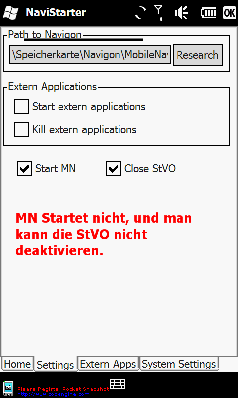

  • Hallo IceFire,
    das gleiche Problem habe ich auch,
    MN Startet nicht mehr und die StVO läst sich auch nicht deaktivieren.unsure.png
  • ich bin auch gestern mit der aktuellen Version nahc Österreich gefahren und dann ist mir aufgefallen, das ja nix passiert beim Start Knopf. Ich hatte vor dem Hochladen noch was getestet und die ganzen Funktionen im Code deaktiviert und vergessen zu aktivieren :whistling:
    tut mir leid. Werde heute Abend nochmal die Version als 2.0.1 hochladen und einen kleinen Vermerk hinzufügen.
    CloseStVO funktioniert leider nicht immer, aber es gibt leider auch keine andere Möglichkeit :(
    Einzige Möglichkeit ist immer einen Pixel auf dem Bildschirm auszulesen bis der Farbwert mit der StVO Meldung übereinstimmt. Aber manchmal ist der Farbcode irgendwie anders, vllt. bei anderer Helligkeit oder so.
    Dominik
