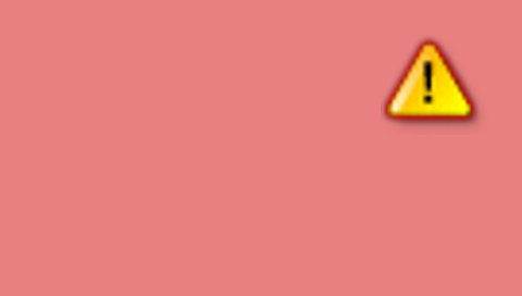

    Also ich habe Verständnis für den Wunsch von "flower565 " ! Fahre auch oft zu flott . Mir wäre geholfen , wenn der gesammte Screen bei Tempoüberschreitung , total z.B. rot würde - und das auch bleibt bis dass ich mich wieder "beruhigt" habe . Will ich wieder Infos vom Navi erhalten , muss ich erst die vorgegebene Geschwindigkeit einhalten . Zur Zeit lasse ich mich akustisch anhaltend nerven , so dass Zuschnellfahren nicht spassig ist . Ich denke mir , das kleine Warn-Icon könnte man screenfüllend "aufblasen" . Ich werde das mal für mich versuchen . - nur sind meine Fähigkeiten hier sehr bescheiden - Hilfreich wäre , jemand von den Könnern , würde mir sagen , wo dieses ICON zu finden ist ...
    Gruss W.G.
    ich habe bei mir das Becker-Icon vergrößert - siehe Anhang!
    Zusätzlich habe ich die Position in der navigatemap_480_272 entsprechend verändert.
    Wobei deine Idee (Doppelturm) mich auf eine weitere Idee gebracht hat.
    Ich werde diesbezüglich was ausprobieren und berichten....
    Bilder
  • Doppelturm
    Im Skin oder wo du deinen ui_becker Ordner hast Ändern.
    ui_becker/480_272/ui/navigatemap_480_272
    Scrollen bis das Erscheind oder so in der art!!!
    <layer ui_NavigateMapSpeedLimit----------SUCHEN
    <SPRITE xxx bmp="icon_attention.bmp" x=416 y=131 z=1001---ALT
    <SPRITE xxx bmp="icon_attention.bmp" x=0 y=0 z=1001-------NEU
    Das muß dan so ausehen. Beim neuen @tomic Skin sind es zb. 10x Ändern
    Zip entpacken und das Bmp in ui_becker/480_272--Kopieren
