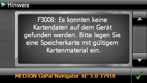

  • Es wird klappen, siehe Shot direkt nach dem Setup von meiner 'Spezial'-SD (ohne die Karten). Den Weg über den Assi gehe ich eigentlich nie, bei der SD habe ich auch unterwegs immer ein Backup dabei. :D
